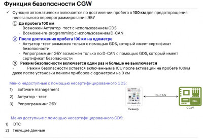

Господа Вы от куда? Уже больше трех лет как на корее идет ГетВей и он не дает работать через обд2 колодку!

Ничего не изменилось! Только на столе

Сообщение trenerzl » Пт окт 01, 2021 6:58 am
Вы тему перечитайте внимательно. Киа сид свежий шить приходилось с 17.9.21? Его можно прошить только на столе, хоть бенчем хоть обычным модулем для 17.9.хх
