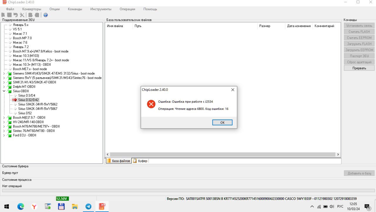

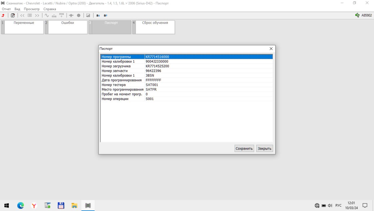

Сообщение sevkos » Вс мар 10, 2024 12:43 pm
Сегодня впервые воспользовался этим модулем в связки Сканматик 2 про . Паспорт отдал без проблем. Читать не хотел. Пробовал понижать . повышать скорость чтения. С 3 попытки всё же удалось считать. Причём на максимальной скорости.

Re: Модуль SIRIUS и СМ2про
Сообщение serg71 » Пн мар 11, 2024 12:53 am
Скорость при чем,если нужно было Клайн работать,а выбрал 2534?,ошибка явно указывает на не правильно выбранный адаптер.
sevkos
Сообщения: 6
Зарегистрирован: Ср фев 21, 2024 1:30 am
Сообщение sevkos » Пн мар 11, 2024 10:52 am
Настройку не менял , 2534 и делал.
