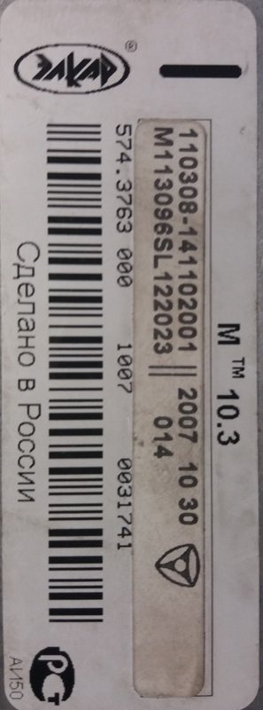

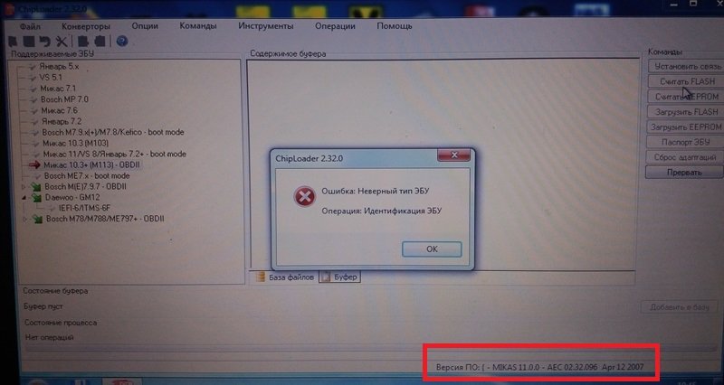

Заметил вот такую штуку. ЭБУ Микас-10,3+ Славута 096 софт в еепром подтерт идентификатор и ChipLoader отказывается читать ЭБУ. Только после правки идентов при помощи программатора началось чтение.

Мат часть нужно читать. Все верно : "В некоторых случаях, при попытках установить связь с ЭБУ может возникать ошибка "Неверный тип ЭБУ". Ошибка означает, что либо неверно выбран тип ЭБУ, либо идентификаторы ЭБУ были испорчены другим загрузчиком. Для решения проблемы с испорченными идентификаторы можно отключить контроль проверки типа ЭБУ. Делается это путем установки значения параметра Реестра HKEY_CURRENT_USER\Software\Chipsoft\ChipLoader\SetupParams\cCheckECUType в 0".

Бывает что параметр не создан в реестре, его нужно создать.
