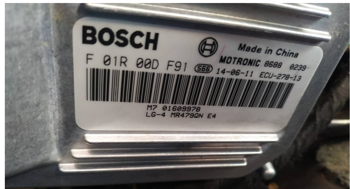

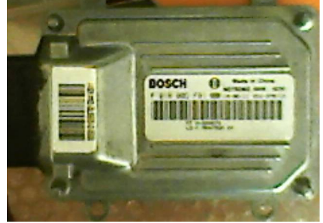

Друзья, всем привет. Попал с Гелей в засаду, не могу понять, что за блок на ней. Вобщем в двух словах машинка 14 года, мотор J479QN 1.5 л с фазовращателем, дроссель - тросик, евро 4, на диагностику как Бош 7.8 не идёт никакой вкладкой Сканматика, при этом великолепно диагностируется по ОБД 2 тем же Сканматиком по кану. В колодке диагностики присутствует и кан и к-линия. ЧЛ никакой вкладкой М 7.8 и М 7.8.8
даже иденты не отдаёт, в строке состояния проскакивает Установление связи с ЭБУ, затем что-то типа получение данных от ЭБУ и тишина, ни ошибки ни ответа. Пробовал и калайником и ж2534, и по кану и по к-линии -глухо. Может кто-то сталкивался с таким, буду признателен за ответы.

Так то это М78. Так понял, не считывается по ОБД ни одной из вкладок? Зарядное подкидывали? Пр работе клайн-адаптером настройки СОМ-порта стояли 1 мс?

Там в первом почту три фото блока, последнее крупным планом. По ним и увидел, что это М78.
скайп ioannusolka
Сообщения: 3198
Re: Geely GC 6
Сообщение Иоанн » Пт июл 09, 2021 9:55 am
Вот еще, если не хватит того, что выложено.
