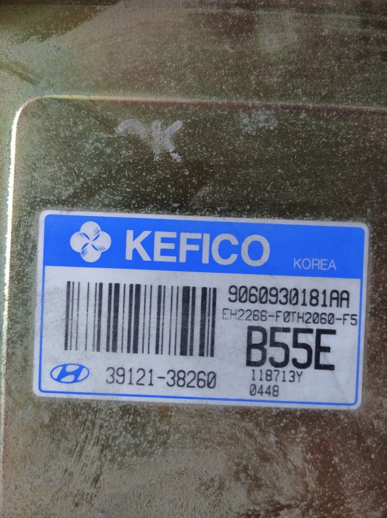

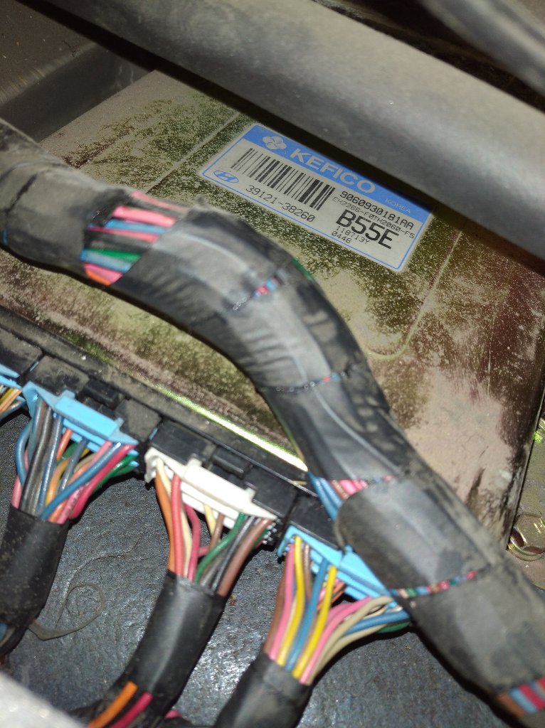

Парни,пните в нужном направлении ибо запутался я уже.
И так,SantaFe 2.4at 2001год эбу кефико,вроде как аналог MELCO.Чиплоадер делает такие блоки ?? читал справку к Чл но про эти блоки ничего так и не нашел.

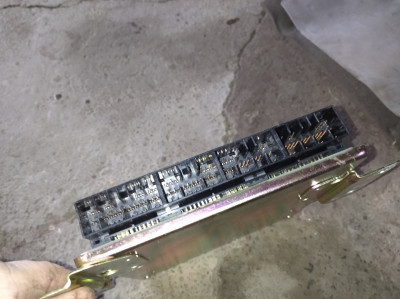

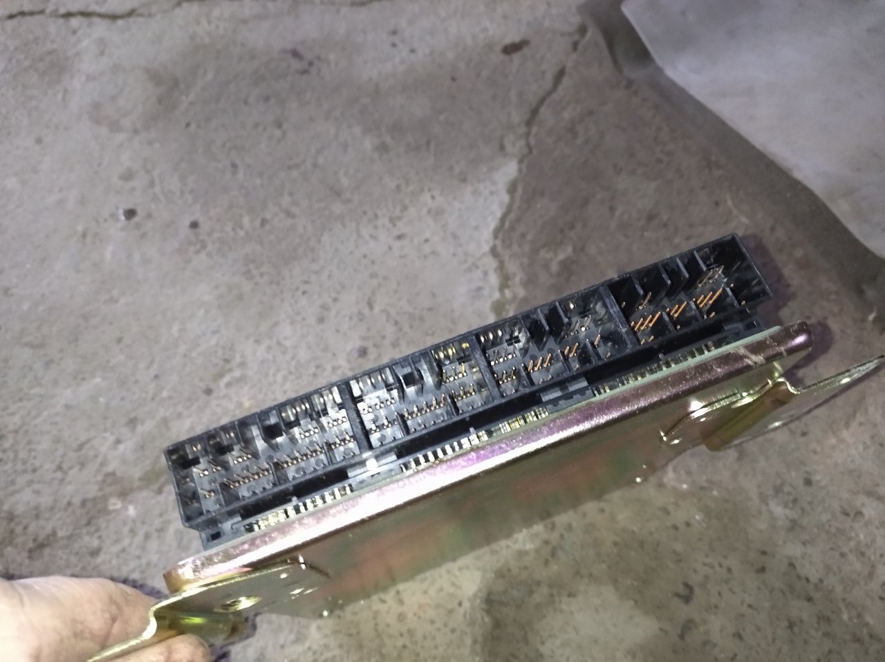

Вот такой блок.Там в каждом разъеме по три ряда пинов. Распиновку именно этого блока найти не могу.
Прошивка EH2266.Какой там именно проц точно не знаю,думаю MH7202f Но это не точно )
Завтра человек на этом хундае обещал приехать,сниму и разберу эбу.А потом уже думать чем и как.

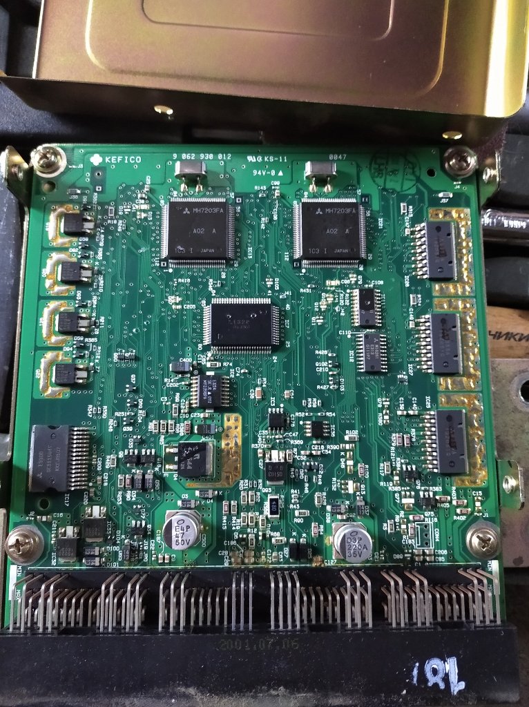

Добрался до машины,разобрал ЭБУ.
Видно что два проца MH7203fa.Вот думаю к-тагом пробовать или пиасини заказывать.
Распин для работы на столе есть у кого,чет не могу найти на этот блок?

А почему именно на столе делать? Он великолепно делается на машине. Бут-пин в белой колодке, возле диаг разъёма, пин №8.
Если мотор 2.7, тогда №9.
тлф 067 95 90 95О
