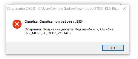

добрый день.
ECU keihin
при попытке записи выдает ошибку код ошибки 7 err_must_be_obd2_voltage
куда смотреть?
Re: ошибка err_must_be_obd2_voltage
Сообщение chipsoft » Пн окт 19, 2020 12:00 am
Адаптер не видит напряжения на 16 пине ОБД2 разъема.
какой у него порог рабочего напряжения?
т.е. ниже какого он выдаёт эту ошибку?

акакая разница.. даже если 10.3 вольта... Вы шо собираетесь с таким вольтажем кейхин шить??
самоубийся...
