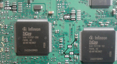

Столкнулся с проблемой перевода в бут SIM2K-240 KIA. Т.е. в бут блок переводится с надцатой попытки. Если для мультифлешера это не является проблемой , то для чиплодыря ситуация патовая. Он требует отключения и включения питания в процессе работы с флеш. При передергивании питания проц не входит в бут и лодырь вываливается с ошибкой. Пришлось найти причину такого поведения проца. У меня блок с автомата и на нем два проца. Задача подвесить коробочный и работать с проциком двигателя. В блоке стоит контроллер питания ATIC112. Он формирует сигнал ресет и по этому же пину выводит сработку WDT (ватчдог таймер). На сервисных площадках по мануалу (-ам) установлены два резистора по 100-200 Ом. Один на массу (коробка), второй на +3.3в. Если с коробочным все понятно (вечный ресет), то с движком нарисовалась проблема. Из-за подтяжки сигнала на +3.3в нет сигнала #PORES (павер он ресет, сброс при подаче питания). По этому происходит лоторея перевода проца в бут. Или переведется, или нет. Я собрал "схему" с конденсаторной задержкой. Проверил. Все работает , как часы. Прилагаю минихелп со схемой. На фото платы не указан резистор по 145 ноге и резистор на 100 Ом сервисной площадки коробочного проца (за кадром). И да, если у вас эта проблема не возникала, то это не значит, что ее нет. Мой знакомый именно с таким блоком в свое время тоже натрахался. Возможно это распространяется и на другие типы блоков. Я не знаю... ЗЫ: Я делал клон блока есси что...

Конденсаторы по питанию не успевают разрядиться за время паузы (~8 сек). Проц не пересбрасывается и соответственно нельзя в него втолкнуть загрузчик для продолжения работы. Щупом конечно можно. Я так и определил, откуда ноги ростут. В любом случае процу нужен сигнал ресет по подаче питания. А его там быть не может при подтяжке на +3.3в с резистором 100 Ом. А если бы был, то и WDT проходил и сбрасывал проц. Вот по этому я и переделал подключение. Ресет формируется на RC цепочке. При этом WDT не проходит.

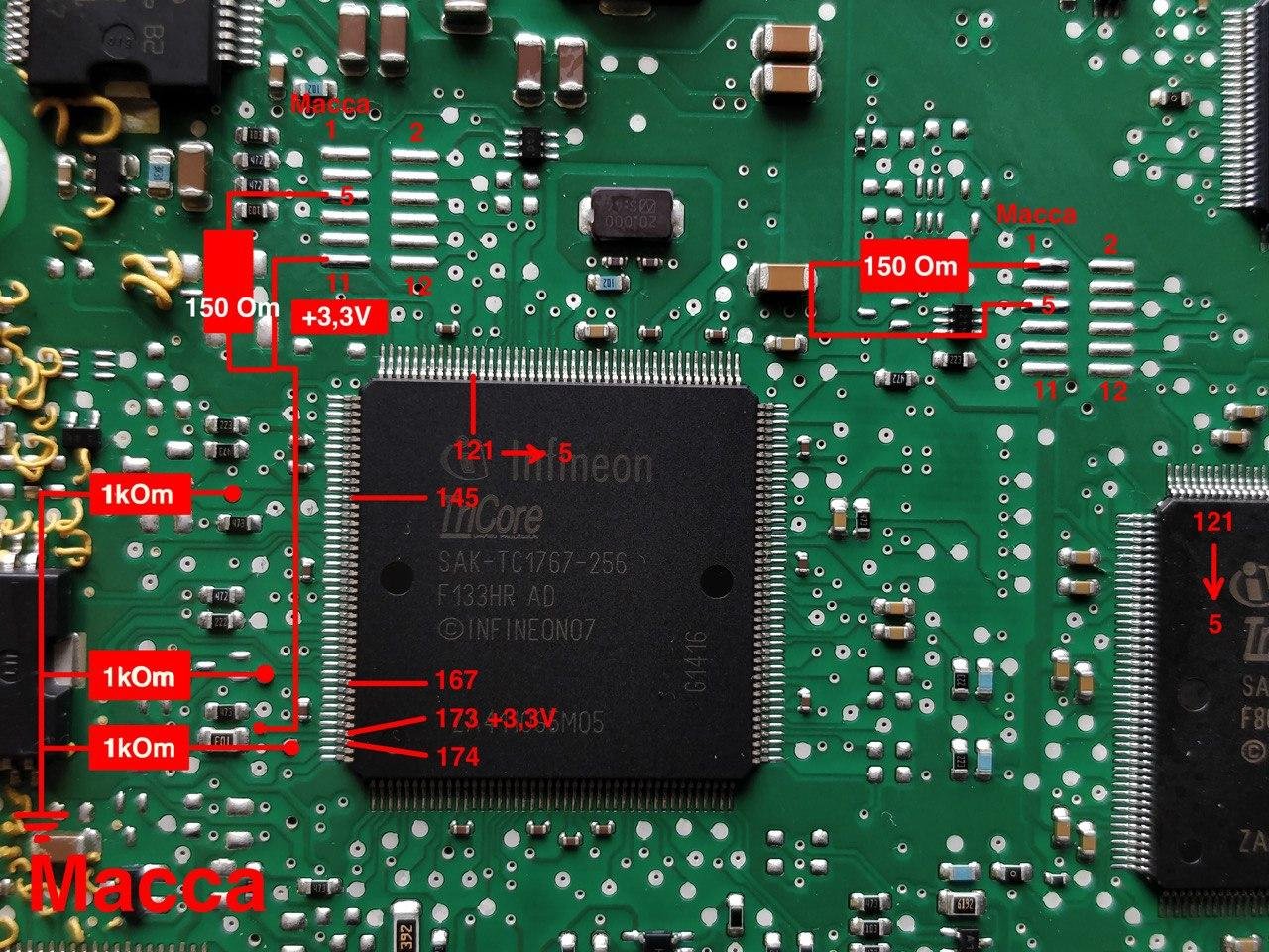

У меня блок сим2к 242, с таким же процом. Подключал 145,174,167 на массу через резистор 1кОм.на площадке которая сверху возле проца, вызвонил 121 ногу. Она на 5 разьеме площадки. На 11 этой же площадке есть 3.3В. через резистор 150 Ом, замкнул 5 и 11, тоесть подал через резистор 150 Ом на 121 ногу 3.3В. Соответственно коробочный проц, 121 ногу на землю через резистор 150 Ом.

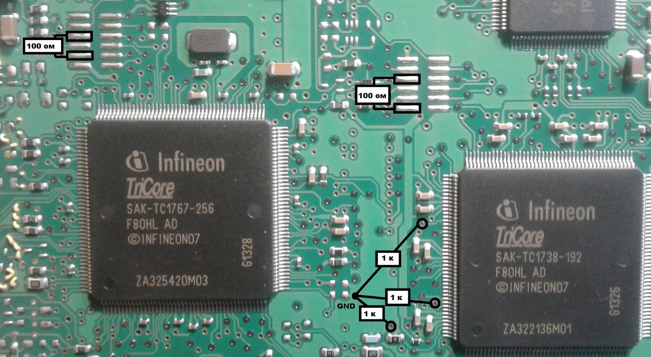

Вот накалякал только по чтению коробочного проца, но тоже нет никаких сложностей.
