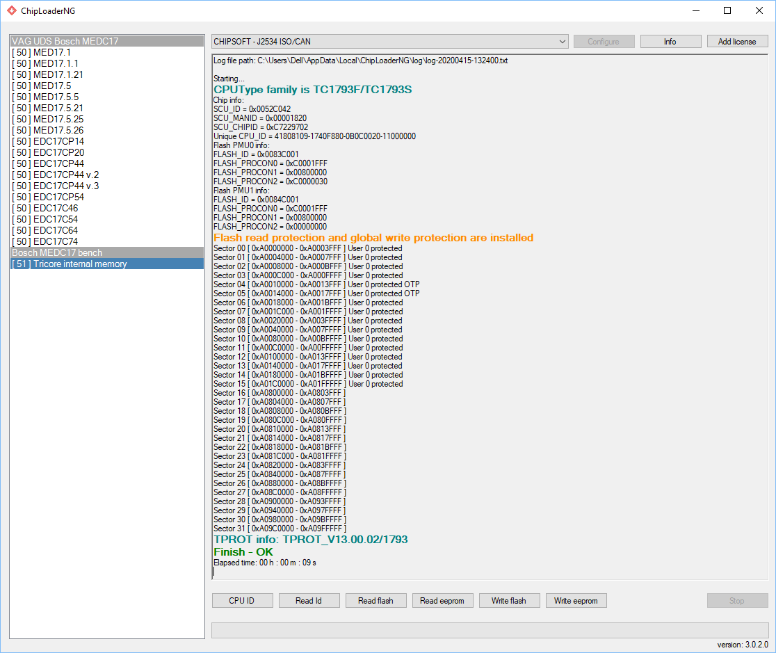

Расширенная информация при наличии лицензии, на примере EDC17C74 выглядит так:

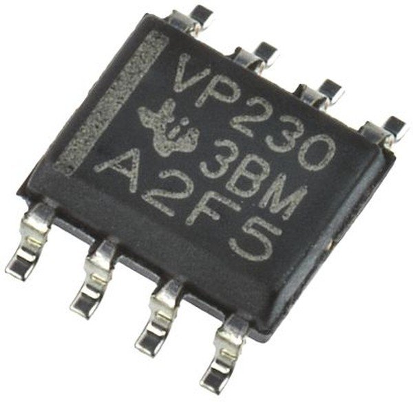

После перепайки CHIPSOFT J2534 адаптера Lite (vp230) будет ли работать со старым софтом ChipLoader??

Сергей-54 писал(а):
Ср апр 15, 2020 1:57 pm
Адаптер уже из новой партии, доработки не требует, микросхемы новые, перемычка на 3,3В уже. С трикор модулем работает без проблем.

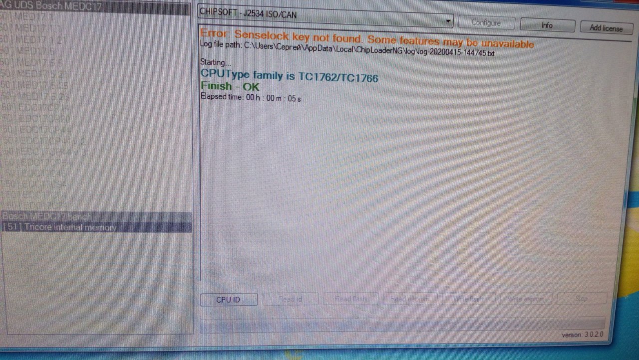

Здравствуйте тестировал на м 17.9.7 уаз. чипсофт лайт+ GPT новый+бокс. все ок.
