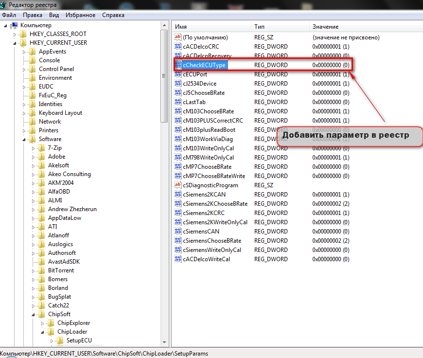

При прошивке ЭБУ АУЗ M113111UA293017, при попытке считать флэш, выскакивает - "Не верный тип эбу", " Идентификация ЭБУ". ЭБУ шит и идентификатор изменен. В справке есть как убрать контроль проверки "Идентификации", но такого нет параметра в реестре. Опен считывает, но под него нет прошивок.
Нужна помощь в правке реестра.
На картинке все видно.

Сообщение wern » Вт янв 14, 2020 10:35 pm
Спасибо огомное. Все получилось. УАЗик тяжелее иномарки дается, редкий гость.
