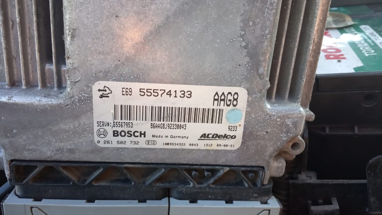

Bosch ME 9.6.1 \ E69 ACDelco e69 каким модулем можно считать и зашить тюн?
Opel Insignia 2.0 A20NHT 2009

Модулем Опель ECU. Или как то так. Общий с симтеками 75 и тд

под подозрением 2 модуля
1. Модуль "OPEL ECU-OBDII" включает в себя работу с ЭБУ Simtec-71.5, Simtec-71.6, Simtec-75.1, Simtec 75.5, Simtec 81.1, Delphi MT35E, Bosch ME9.1 / ACDelco E77 (чтение и запись FLASH памяти). Поддерживается работа с данными ЭБУ только по CAN шине.
2.Модуль "ACDelco - OBDII" поддерживает чтение области калибровок, фулл флеша ЭБУ ACDelco E83, E39, E39A, E78, E37, E38, E67. Запись возможна только области калибровок.
но не в одном явно не указан E69 или 9.6.1

Ну не второй вариант точно. Я просто помню что была путаница по блоку с каптивы и антары 3.2 надписи разные, причем и по бош и ацделка , а внутрянка е77 . И делалось этим модулем оба блока. Но здесь пока не уверен. Но опелевский модуль ближе всего. Вспомню чем отличались те блоки - напишу. А так, продолжай искать.

Вбей в гуголь Pinout bosch me9.6.1 E77. Выйдешь на тему на чт. Я там тоже умничал. По-сути это был один и тот же блок. Яб пробовал читать.

Я думаю бдм тебе в помощь

Есть кесс и ктаг ,но думал и прикупить модуль для ЧЛ . оба модуля накладно покупать сразу.

В комбике есть модуль Bosch me9.1 я им слил и залил. Но только важно именно фулл писать. Так как если подсунуть только калибровки то завалит блок, потому что записывает как фулл и затирает все к херам. Уже попался сам..(((
