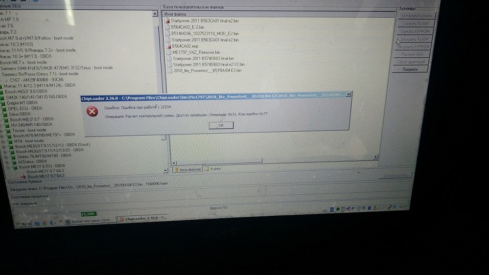

17.9.7 нива 2018 год писать отказалась, в конце валила ошибки по операции расчета контрольной суммы, пересчитали сумму в CTP все записалось, проблема в прошивке или все же в загрузчике? галку пересчет кс и снимал и ставил таже басня

Было несколько раз такое, конкретно никто не ответил,пришлось писать другим загрузчиком.
Проблема в том, что ЧЛ неправильно делает цифровую подпись прошивки.

Писал как то УАЗ, с галкой на пересчет КС, в конце записи ошибка и авто не заводися, пробовал и сток и тюн, итог один. Потом снял галку пересчета и все залетело без проблем, с тех пор пишу без галки пересчета и с заранее пересчитанной КС.
