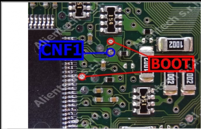

Подскажите пожалуйста, есть ли хэлп по подключению к Трикорам? Я только начал пользоваться чиплодырем, не ругайте сурово. У меня хэлп с программой есть, но там нет информации по подключению к конкретному для меня EDC17CV54. Время поджимало, не смог найти ничего конкретного, и пришлось К-Тагом считать блок. А в перспективе есть еще EDC17, хочется уже отложить китайца.
OBD2 Breakout Box имеется.

В гугле вбиваете нащвание блока и сбольшой долей вероятности найдете картинку по подключению. Подключение для всех загрузчиков к блоку для перевода его в бут одинаковое. На почту напишите и я скину файл, где много информации по Трикорам.

Вот хэлп К-Тага, Boot есть в BreakoutBox, а CNF1 я не вижу. Если подключение у всех одинаковое, как подать CNF1?

3.3в через резик

В Breakout Box нет (если не ошибаюсь) 3.3в. Откуда их взять? С лабораторника? И резистор какой?

на плате полно мест откуда можно взять.

В GPT адаптере есть.

Да, нашел в GPT адаптере 4 пина 3.3в через резисторы 1К. Получается с него беру, резюк не нужен?
Да, можно и оттуда взять и без резистора, т.к. он на плате специально впаян. А для понимания сущности процесса я бы в свободное время поискал мультиметромм 3.3В на плате ЭБУ. Найти его можно на одном из выводов танталовых конденсаторов (желтые которые).
