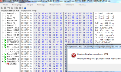

Доброго времени суток.
Возникла проблема при прошивке Suzuki SX4 2007г.в.
Прошивка считалась отлично,а вот при записи тюнинга
считывание прошло хорошо,потом какой то затык и ошибка 16.
Sergey690
Сообщения: 7
Зарегистрирован: Вт июн 06, 2017 7:30 am
Откуда: Челябинск
Denso SH7058-OBDII
Сообщение Sergey690 » Вт июн 06, 2017 2:20 pm
Блок на связь не выходит.Поднял Piasini.
Помогите разобраться в причине сбоя.
Скрин прилагаю.

Сообщение Иоанн » Вт июн 06, 2017 2:27 pm
Если использовали ОР-2, то какой версией?

Сообщение Sergey690 » Вт июн 06, 2017 2:37 pm
CHIPSOFT J2534 акрил
Сообщение chipsoft » Вт июн 06, 2017 4:47 pm
А с напряжением на машине все в порядке было?

Сообщение Sergey690 » Вт июн 06, 2017 6:03 pm
Напряжение 12,5в (в окошке программы)
Отключал ВСО и катушки
