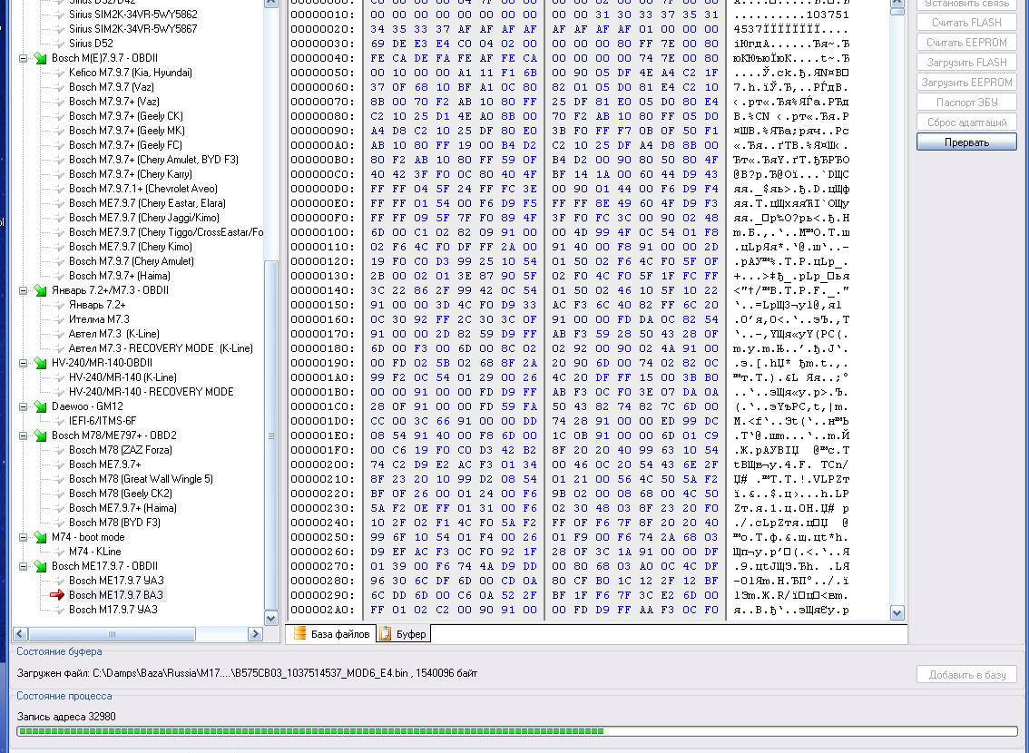

chipsoft писал(а):По Bosch M17.9.7 с механическим дросселем все проверил. На данный момент этот ЭБУ не поддерживается. В течении ближайшей недели поддержка этого ЭБУ и ЭБУ с УАЗа с ДАДом будут добавлены в загрузчик. Обновление естественно бесплатное будет.
Очень оперативно, спасибо!!!

chipsoft писал(а):
Pafka писал(а):На счет крипта и декрипта тоже интересно. И еще вопрос к Денису, на УАЗ евро4 с ДАД проверялся модуль? Был случай при попытке прошить комбиком как евро3 блок не надолго прилег но потом ожил.
Крипт-декрипт для этих Бошей пока не предвидится. Только что проверил работу модуля с УАЗ Евро4 ДАД - не работает. В течении недели думаю все исправим и будет обновление.
Денис, продвигаются ли дела в этом направлении? УАЗ с ДАДом ждет репрога уже неделю) Стоит ждать в ближайшее вермя? Или вскрывать?
Сообщение chipsoft » Ср мар 13, 2013 11:05 am
С ДАДом пока разбираемся, в течении пары дней будет обновление, в котором добавится поддержка M17.9.7 с механическим дросселем.

FILLFIRST
Сообщения: 104
17.9.7 приора
Сообщение FILLFIRST » Пн мар 25, 2013 5:32 am
так я так и не понял, через обд розетку при помощи модуля и openport2.0 можно залить тюнинговую прошивку???
Re: 17.9.7 приора
Сообщение chipsoft » Пн мар 25, 2013 10:10 am
FILLFIRST писал(а):так я так и не понял, через обд розетку при помощи модуля и openport2.0 можно залить тюнинговую прошивку???
Да, можно.

FILLFIRST
Сообщения: 104
17,9,7 приора
Сообщение FILLFIRST » Пн мар 25, 2013 2:01 pm
Модуль реально работает!
Приора враз... за 1минуту
Спасибо автору!

Сообщение De-nys » Пн мар 25, 2013 2:14 pm
только что перешил УАЗ Патриот с дмрв по обд. Все прошло гладко и быстро!!!! Осталось дождаться ДАД по обд))))
