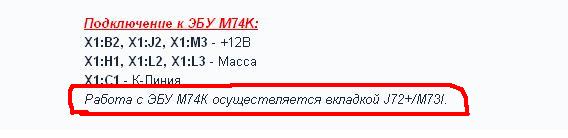

Прозвонил проводку в авто к-линия звонится на С1 контакт, я так понимаю у меня блок М74К, а его какой вкладкой читать? И какова распиновка?
Факир
Сообщения: 159
Откуда: Тамбов
Сообщение Факир » Чт апр 25, 2013 1:10 pm
Вот
