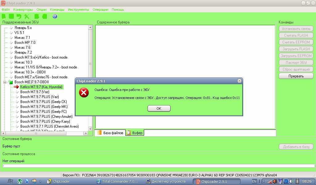

Сообщение Kirgiz » Вс июн 10, 2012 9:44 pm
Вчера подключался при помощи модуля Bosch M7.9.7 - OBDII к Hundai Matrix . Цели прошить не было , хотел просто сбросить адаптации (лень клемму снимать с аккумулятора:oops: ) . Паспорт Эбу удалось прочитать . а вот сброс сделать никак , все время выкидывало вот такую ошибку ;
Что это за ошибка такая ?
Паспорт ЭБУ : FCE2N64 39108267314B261637054 9030930183 QF6NS04E M90AE28I EURO-3 ALPHA1 6D REP SHOP CD0504021123M79 qf6ns04 .
Demetrius
Сообщения: 151
Зарегистрирован: Пн окт 11, 2010 5:25 pm
Откуда: Украина.,Запорожье
Сообщение Demetrius » Вс июн 10, 2012 10:14 pm
Сколько прошло времени между включением зажигания и нажатия кнопки сброса адаптаций?
