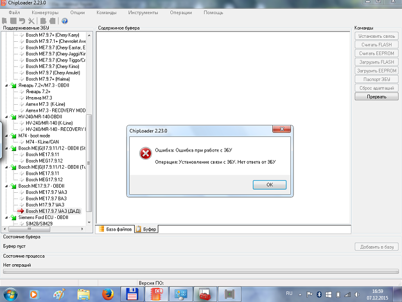

Всем привет.Сегодня подключал Патриот 17.9.7 ДАД ошибка при работе с ЭБУ.Нет ответа.Обновления последние.Пробовал J2534 Кл. и Кл VAG,на столе и на машине.Реестр правил.Машину пока отпустил.В чем проблема понять не могу?

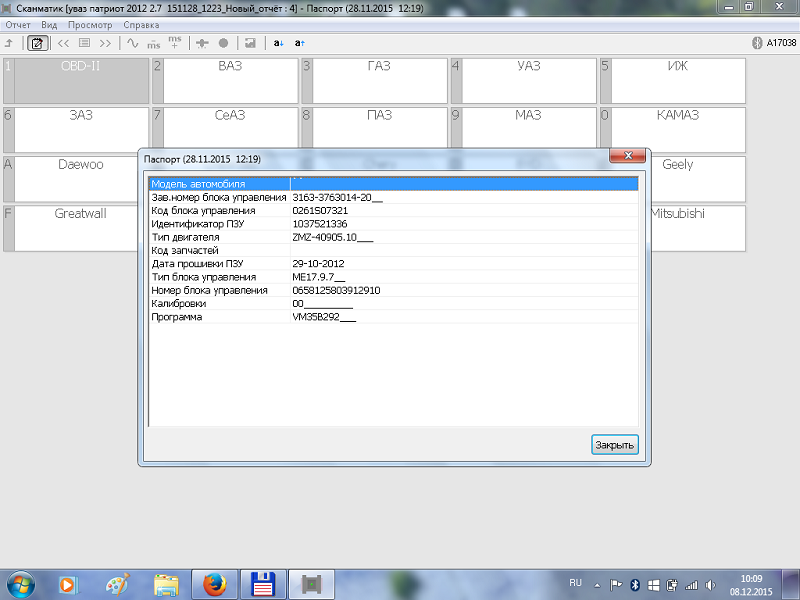

Вот
.png
7zor
Сообщения: 258
Откуда: Россия, Мордовия
Сообщение 7zor » Вт дек 08, 2015 2:50 pm
292-е ПО, блок 17.9.7, не 71. Должен шиться.
Вкладкой Bosch ME17.9.7 (ДАД) работаете?

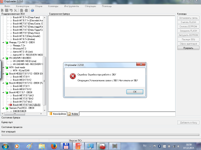

Иденты не отдает.Вот скрин ошибки.
Сообщение chipsoft » Ср дек 09, 2015 3:22 pm
J2534 лучше подключайтесь, а не Клайном, как на скрине.

Сообщение chipsoft » Чт дек 10, 2015 10:29 am
Как раз ошибки дролджны быть разные. Довольно распостраненное явление, когда в настройках модуля не выбирают работу через J2534, а выбирают только J2534 в общих настройках. Естественно ничего не работает, но загрузчик тут ни при чем.

Сообщение segangk » Пт дек 11, 2015 5:43 pm
legion43 писал(а):Иденты не отдает.Вот скрин ошибки.
Я сегодня так же тупил... Пока не пришля мысль снова перечитать "букварь"! А там написано что нужно перемкнуть К Линию на разъеме блока управления климатом. Исключил климат из цепи и все пошло как по маслу! Так что советую тоже заглянуть в "букварь"! :D
