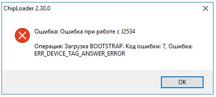

Сегодня тоже баловался с 22 блоком I484GG03.Так же всякие схемы,ни в какую :D Ошибка 7 при этом,после уведомлении об ошибке,программа(версия 2.30) теряет адаптер(работал лайт лимитед,прошивка 1.1),в опциях адаптера нет,приходится переподключать адаптер и перезагружать программу,иначе по прежнему адаптера нет в опциях.Блоков лежит четыре штуки,готов затестить если нужно :D

Впаял в 22 блок 9637 и резистор подтяжки 1к и всё заработало.Кстати,кан там никаким образом на плате не коннектит с к линией,так что альтернативная схема подключения не сработала.Версия платы 6.36 к линия на Н3 малого и G3 большого разъёмов(соединена на плате внутри блока).Если отключить к линию(в настройках работа по кан),то нет ответа от эбу при первичной инициализации,при включении к линии,без проблем читается и пишется по кану.Схема подключения была классическая,с подтяжкой CAN-Н через 510 ом на +5В К1.Такие пироги :D
