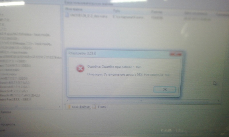

Сообщение chipsoft » Пт окт 02, 2015 11:16 pm
Можно поподробнее про ошибку? Если пробовали через J2534, то ошибки "Нет ответа от ЭБУ" быть не может. Это чисто Клайновая ошибка. Кстати с подобной проблемой клиенты частенько обращаются. Они вставляют 2534 думают, что работают через него, а в настройках реально выставлена работа через КЛайн. Естественно от ЭБУ ответа не будет.

через 2534 паспорт читает,по к линии нет. к линия у меня 8 порт.реестр вечером выложу.пробывал по разному и тишина.тест к линия проходит на ура,да и другие блоки читает пишет.

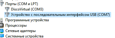

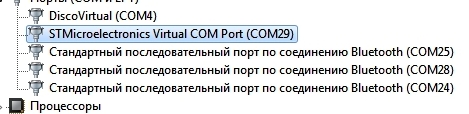

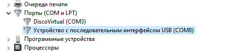

Сообщение Иоанн » Сб окт 03, 2015 2:06 pm
Вот скрины. На компе СОМ7 это когда J2534 адаптер в виде к-лайн, СОМ8 уже как J2534. На ноуте как J2534 он СОМ29.
А сетевые устройства при том, что это основа. На них драйвера должны быть правильно насажены.
Пример: в скайпе нет звуков динамиков, в остальных приложениях есть. Переустановил драйвера аудиоустройства и звук появился. Это примерная аналогия. Но желтых значков не горело.

also писал(а):через 2534 паспорт читает,по к линии нет. к линия у меня 8 порт.реестр вечером выложу.пробывал по разному и тишина.тест к линия проходит на ура,да и другие блоки читает пишет.
При использовании КЛайна могут быть проблемы при первичной инициализации ЭБУ. Блок очень чувствителен к задержкам. J2534 генерирует эти задержки аппаратно, поэтому проблем там не возникает. Для КЛайна эти задержки генерирует Windows. Разброс там может быть +-20%. Для ЭБУ это критично. Я выкладывал файл реестра, которым можно вручную настроить эти задержки индивидуально для каждого компьютера.

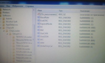

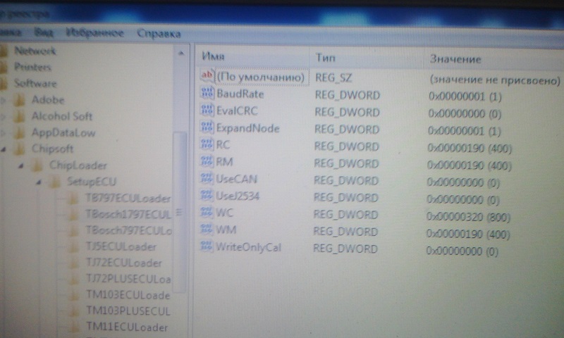

файл реестра пробывал,непошло. вот фотки. реестр без шнурка.со шнурком только в понедельник смогу.прошу прощения за фото,они с телефона.

Взгляните на настройки реестра по ссылке на яндекс диск в моём предыдущем сообщении,у вас нет настроек вейк ап в реестре,видимо не сработала загрузка скачанного с 7 страницы.
Вот мои настройки

да я вижу что у меня нет несколько пунктов. возможно это из за того,что не воткнут к лайн?завтра подключу и посмотрю и выложу.

Они и без подключенного адаптера должны присутствовать.Не обновился у вас реестр.Возможно нужно запускать от имени администратора и после перезагрузить компьютер.

файл реестра с 7 страници,ставил несколько раз.он создаётся в другом месте.в этом месте всё без изменений.у меня 7 максималка.может выложит кто эти 2 файла,чтобы добавить их реестр?
