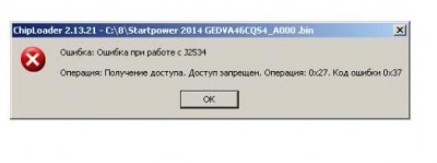

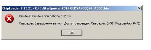

Вот Паульс сам тестировал :
А ЧипЛодырь как ?
в целом справится. не без кривляний конечно -но запишет а именно.
в начале загрузки может выкатить ахтунг (скорее всего если кейлесс на машине) -не обращаем внимания -жмякаем ещё разок -в хелпе есть об этом.
в конце насочинять кошмаров при завершении - это наверняка.не обращаем внимание -процесс завершён.
вот картинко если что ваших ужасов))
.JPG
после записи
.JPG (11.51 КБ) 7184 просмотра
.JPG
до записи

Денис, а можно сделать чтоб не выбивало этой ошибки?

gonta писал(а):Ну Мультифлешер же не выбивает.А комбик и ЧЛ выбивают.
Именно на модифицированом по определенной схеме ПО.
Денис объяснял что это не ЧЛ, а ЭБУ выбрасывает ошибку.
На Мултифлешере ее скорее всего игнорят или Михаил научил свой загрузчик отличать что можно лить а что нет.
Именно так. Мультифлешер умеет отличать сток, просто крученые, и модифицированые для записи прошивки. Если прошивка "неправильная", он просто не даст её записать.
