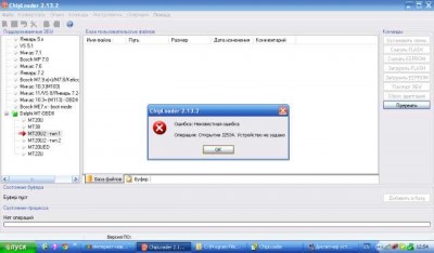

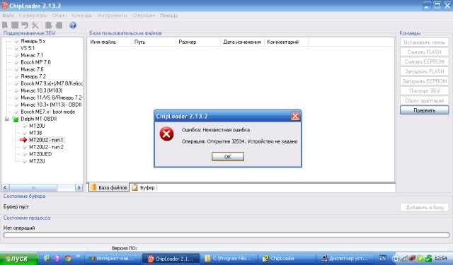

keban
Сообщения: 99
Зарегистрирован: Вт авг 07, 2012 7:41 am
Откуда: Карелия, Кондопога
Сообщение keban » Ср сен 04, 2013 12:08 pm
Может я опять не правильно понял!? Но в хелпе написано:
Работа с данным типом ЭБУ осуществляется через K-Line адаптер, либо J2534 устройство.
Почему же у меня требует вот это:
Или все таки нужен Опен порт?
FILLFIRST
Сообщения: 104
Сообщение FILLFIRST » Ср сен 04, 2013 12:12 pm
в настройках убери галочку J устройства
keban
Сообщения: 99
Сообщение keban » Ср сен 04, 2013 1:05 pm
Прочитал еще раз Хелп. Не знал, что настройки нажатием правой кнопки на модуле вызываются!
Спасибо за пинок))))
Сразу уточню тогда-запись только калибровок и пересчет КС-галочки как правильно поставить?
Denis
Сообщения: 2843
Сообщение Denis » Ср сен 04, 2013 1:21 pm
keban писал(а):Прочитал еще раз Хелп. Не знал, что настройки нажатием правой кнопки на модуле вызываются!
В МТ20У2 и так по умолчанию идет запись только калибровок , фул поменять через диагностический разьем нельзя.
А пересчет кс можно и поставить он не помешает .
De-nys
Сообщения: 403
Откуда: Тамбов
Сообщение De-nys » Ср сен 04, 2013 1:22 pm
видимо невнимательно читали хелп)) вот цитаты:
Для ЭБУ MT20U2/MT22U/MT20UED реализовано чтение полного FLASH и запись только области калибровок (в не зависимости от настроек программы)
Внимание! Для ЭБУ MT20U2/MT22U/MT20UED осуществляется запись только области калибровок, в не зависимости от настроек модуля.
