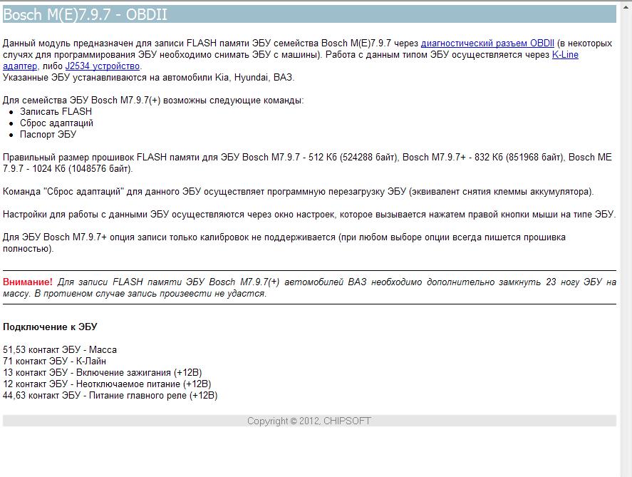

Чем и как шить ето дело каждого,а что касается ChipLoader то там хелп имеется.
внимательно изучите хелп,перепроверьте всё ли правильно делаете.
в спешке всё бывает.
С уважением Виктор
ну вот.jpg (94.53 КБ) 6195 просмотров

Данный модуль предназначен для записи и чтения (чтение только для ЭБУ Автел M73) FLASH памяти ЭБУ семейства Январь-7.2+/M73 через диагностический разъем OBDII . Работа с данными типами ЭБУ осуществляется через K-Line адаптер, либо J2534 устройство (только для ЭБУ Январь-7.2+, Ителма M73).
ну тогда вообще не понимаю....
если эбу снимать с авто, или снимать разъём и подключаться к блоку через 81 pin , зачем пишут OBD....
и всё таки можно ли считать и записать флешь через колодку диагностики, как на иновёдрах..???
а то купился на слова OBD , а на деле этот модуль и не нужен вовсе...
и 7.9.7 тоже нужно снимать?[/b]
