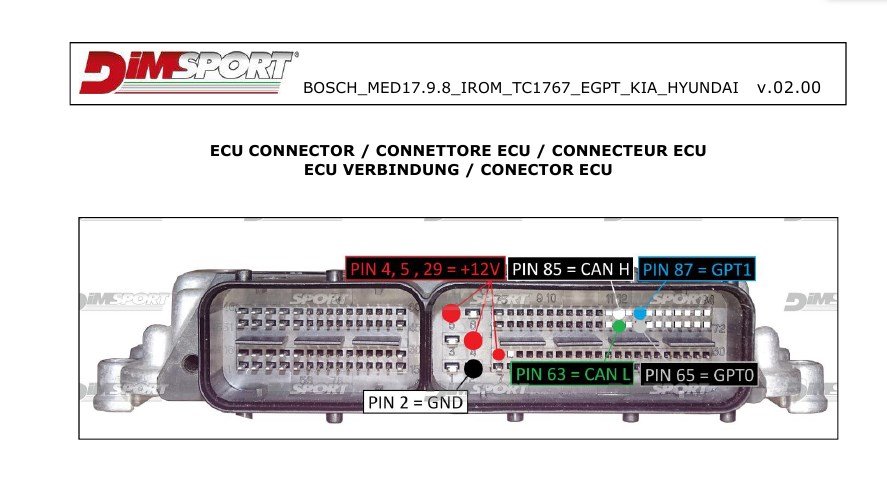

примерно так

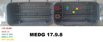

MEDG17.9.8 и MED17.9.8 имеют совершенно разную распиновку. У них даже разъёмы разные.
viewtopic.php?f=19&t=10789&start=330
Перечитал всю ветку -не понял решение нашлось чтобы не мешал проц коробки?Может кто пробовал писать читать модулем по обд.По обд дает считать?За фото распин спасибо.

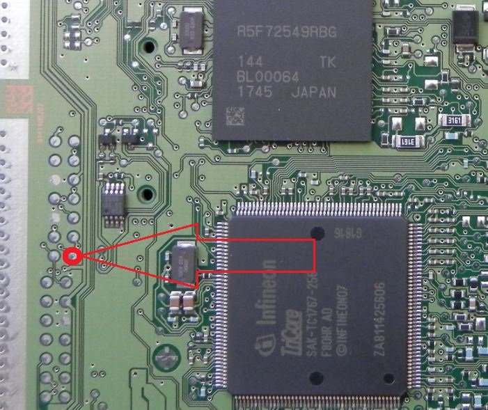

Накрайняк, если есть модуль бенч. Эбу снять 5 минут. Вскрывается элементарно. Подключаешь как на картинке и замыкаешь ресет коробочного проца на массу.

А ресет через сопротивление или просто на массу?
vento702
Сообщения: 303
Откуда: Ярославль
Re: Модуль "EDC17/MED(G)17 (Kia/Hyundai) - OBDII"
Сообщение vento702 » Пн май 10, 2021 8:42 pm
Особо без разницы, ну можно и через 1 килоом, на случай если перепутаешь питание и подашь вместо массы +12. :D
