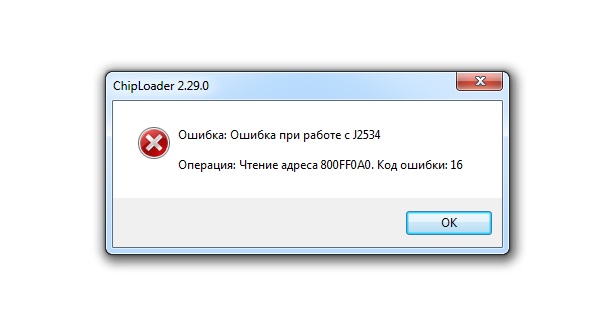

Сообщение roman-romanch007 » Пт сен 08, 2017 9:23 am
Вопрос, читал меган 3 1.6 с картой запуска, выждал охлаждения двигателя ниже 50 градусов, вставил карту до упора, паспорт отдал адекватный, но при чтении в самом конце выдало ошибку. Из за чего такое возможно? Просто интересно на будущее. После выкл\вкл зажигание чтение и запись прошли без проблем.

Сообщение chipsoft » Пн сен 11, 2017 9:21 am
(san) писал(а):Денис как поведёт себя эбу после сбоя,ошибки записи естественно правильным софтом? Пару штук шил акрилом всё норм. Или заказывать к-таг? Нервишки шалят когда идёт запись понимаешь что поднять будет не чем.
Эти блоки вообще-то нереально увалить. На данный момент все нюансы при программировании учтены, и сбои и прочее никак не влияют на увал блока.
roman-romanch007 писал(а):Вопрос, читал меган 3 1.6 с картой запуска, выждал охлаждения двигателя ниже 50 градусов, вставил карту до упора, паспорт отдал адекватный, но при чтении в самом конце выдало ошибку. Из за чего такое возможно? Просто интересно на будущее. После выкл\вкл зажигание чтение и запись прошли без проблем.
Скорее всего какой-то сбой по КАН шине, или от ЭБУ по какой-то причине ответ не получен.
