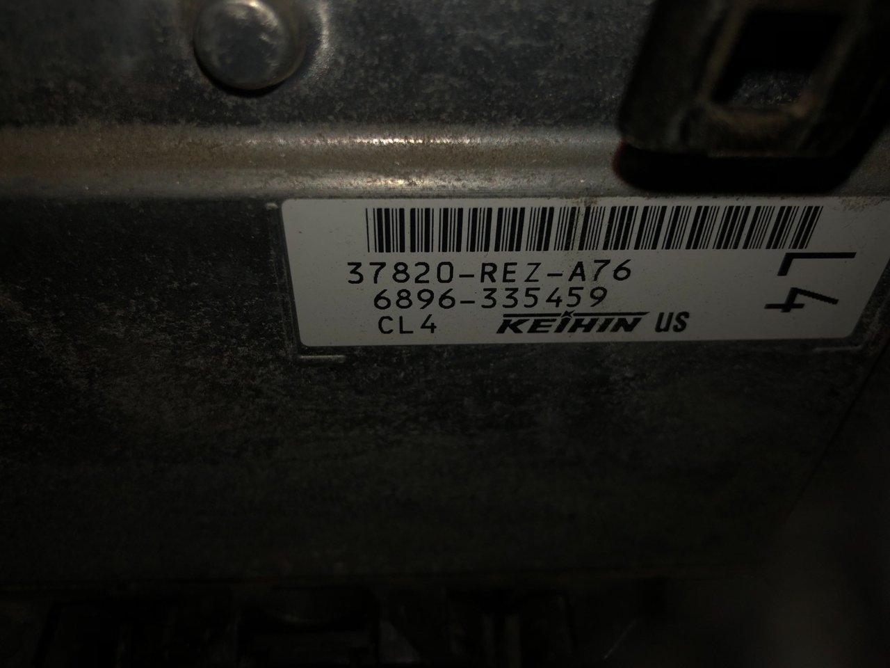

Honda CR-V 2.4 прошивка 37820-REZ-A76 2011 год.
Интересует: с этим ЭБУ справиться этот модуль?
Надо считать, сделать евро2 и записать обратно...
