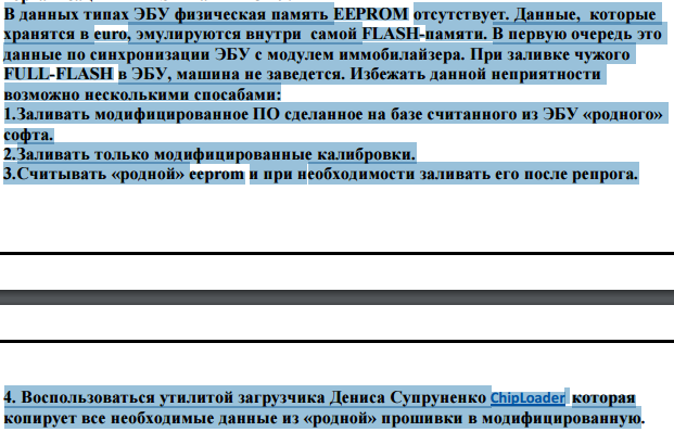

Вобщем привалил коллега Simk43 Sonata 2.0 кривой прошивкой . Писал комбиком по ОБД , после чего машина завелась единыжды , даже успела сделать пробный заезд , но после второго запуска молчит . Сейчас читается ,но не пишется не по ОБД , ни БСЛ ,выдает ошибку на каком то этапе . Пробовал я ему записать Ч.лодером ,безуспешно . Сдул я микру АМ29F400BB , и прогером вычитал память , в формате Сименс . Сейчас стоит задача склеить , из того вычитано до репрога , и того что осталось файл для заливки прогером в формате сименс . Наткнулся на мануал от Адакта где прочитал , что можно чиплодером переносить конфигурацию из считаннога в мод , только вот не нашел как это сделать .
Сообщение chipsoft » Чт авг 18, 2016 8:52 pm
Выбираете бутовый модуль Сименс и в пункте меню Операции выбираете копировать иммо.
