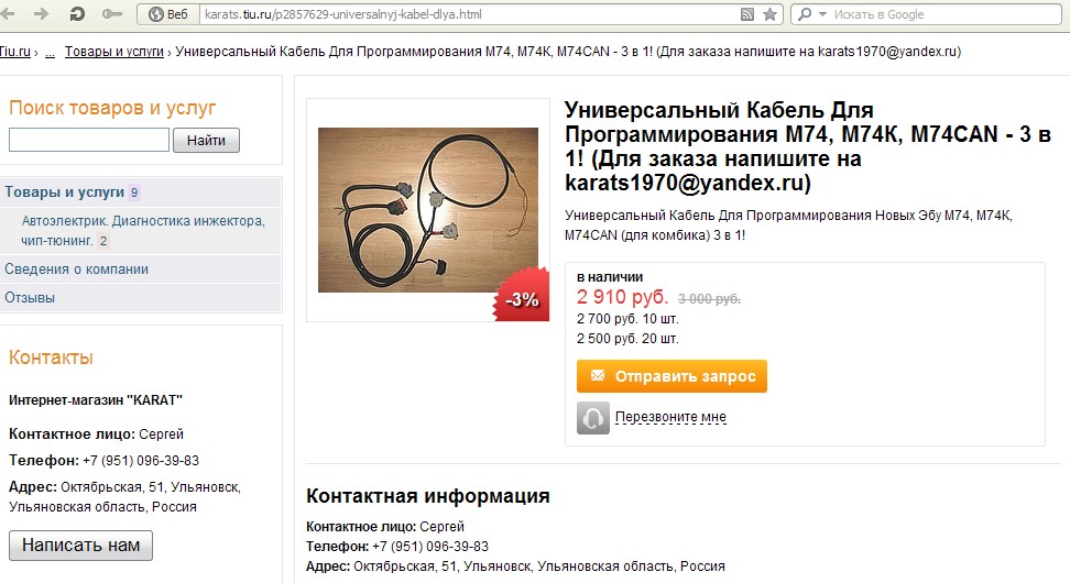

SANNY
Сообщения: 5
Зарегистрирован: Вс авг 31, 2008 1:06 am
Откуда: 101-й kм от Москвы
Сообщение SANNY » Вс сен 23, 2012 9:07 pm
Купил вот такой кабель для прошивки М7,4 и М7,4К
но у него разъем DB-25
Есть у кого схема перекоммутации на DB-9
2012-08-25 23 42 29.jpg (125.62 КБ) 7292 просмотра
rins
Сообщения: 524
Откуда: РФ. Калуга
Сообщение rins » Вс сен 23, 2012 10:10 pm
SANNY писал(а):Купил вот такой кабель для прошивки М7,4 и М7,4К
в чём проблема? берите прозванивайте кабель.
распиновка подключения ЭБУ есть в хелпе к загрузчику.
распиновка адаптера тоже не засекречена.
я бы срезал разьём ДБ25. и переделал на ДБ9
