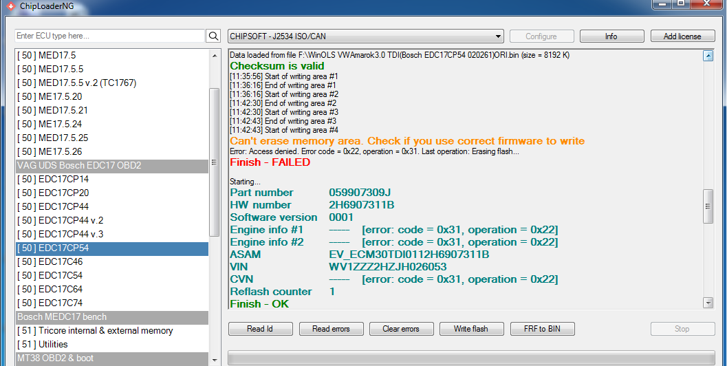

Сообщение amatycin » Вт ноя 23, 2021 2:01 pm
VW Amarok EDC17CP54, считал 51 модулем, долго искал сток для тюнинга. Нашёл, попробовал залить сток-результат на скрине. Вопрос к Денису- что делать?

Сообщение amatycin » Вт ноя 23, 2021 2:05 pm
Считаное на столе 51 модулем

Сообщение viktor9950 » Вт ноя 23, 2021 3:10 pm
Получилось всё таки считать?

Сообщение amatycin » Вт ноя 23, 2021 3:15 pm
Считаный тот-же файл котоый отправил вам

Сообщение viktor9950 » Вт ноя 23, 2021 4:33 pm
Сток за варганил. Но лучше отправить Денису в тех поддержку пусть проверит

Сообщение amatycin » Чт ноя 25, 2021 2:48 pm
Спасибо Денису за поддержку, залил поправленый им дамп 50 модулем-машина уехала.

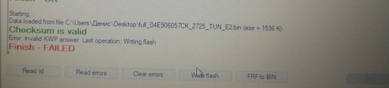

Сообщение garage.krd » Вт дек 14, 2021 1:17 pm
Приветствую. Прошу помощи. При попытке репрога 17.5.26 ошибка

Сообщение NRJ » Вт дек 14, 2021 2:03 pm

Откуда: Краснодар
Re: Модуль [50] "VAG UDS Bosch MEDC17 - OBD2" для ChipLoaderNG
Сообщение garage.krd » Вт дек 14, 2021 2:03 pm
Да, по obd. Иммо работает

Сообщение viktor9950 » Вт дек 14, 2021 2:08 pm
Скарее всего что то мешает сообщение по кан шине или сига стоит или гбо

Сообщение garage.krd » Вт дек 14, 2021 2:10 pm
Понятно, спасибо. Глонасс может быть, авто в лизинге
