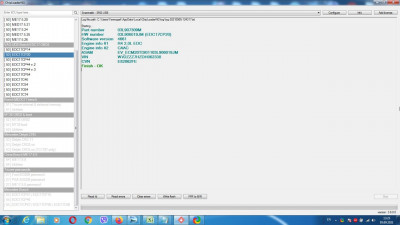

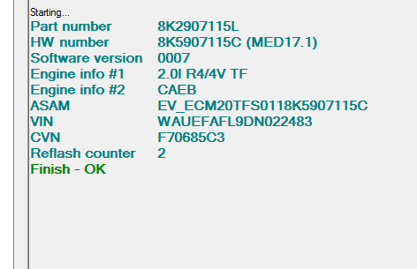

Подскажите пожалуйста, этот модуль берет таурег 2011 года с блоком EDC17CP44?
viktor9950
Сообщения: 1580
Re: Модуль [50] "VAG UDS Bosch MEDC17 - OBD2" для ChipLoaderNG
Сообщение viktor9950 » Сб авг 28, 2021 11:53 pm
garage.krd писал(а):
Сб авг 28, 2021 9:47 pm
Идентификация сделайте модулем и увидите. Отдаст иденты значит сделает

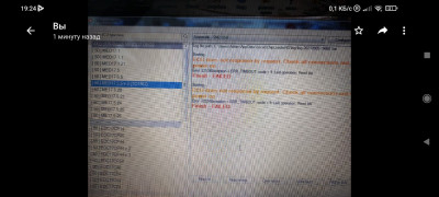

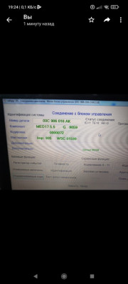

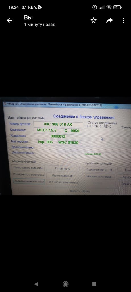

Здравствуйте. Приехала машинка Skoda Octavia 1.4 tsi 122 л/с 2012 г.в. , определяется Васей как мед 17.5.5 , но вот инденты отдавать не хочет , пробовал двумя версиями, через сканматик 2 про. Подскажите что не так. Спасибо.
viktor9950
Сообщения: 1580
Сообщение viktor9950 » Вс сен 05, 2021 7:42 pm
POLKOVNIK- писал(а):
Вс сен 05, 2021 7:25 pm
Это блок TP2.0 протокол. А не UDS. 51 модуль работает без вскрытия или PCM MMC. Кесс только запись но опасно. Трикоре разборка блока
Последний раз редактировалось viktor9950 Вс сен 05, 2021 7:45 pm, всего редактировалось 1 раз.
viktor9950
Сообщения: 1580
Сообщение viktor9950 » Вс сен 05, 2021 7:44 pm
Держи сток
POLKOVNIK-
Сообщения: 2
Зарегистрирован: Вс сен 05, 2021 7:14 pm
Откуда: Волгоград
Сообщение POLKOVNIK- » Вс сен 05, 2021 7:55 pm
Спасибо. Покупать нужно 51 модуль, я правильно понял. А как ты узнал что именно это сток?))
