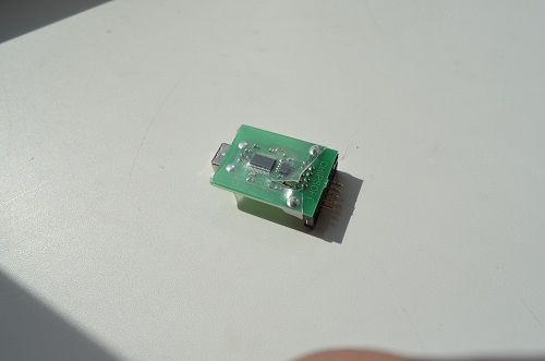

Сообщение Valdemar174 » Чт авг 13, 2015 8:45 pm
Romann43 писал(а):
ничего не указано, галочка напротив j2534 не стоит.
Щас попробовал на ланосе, точно такая же петрушка[/quote]
Замерь напряжение между 9 и 1 пинами DB-9 на плате адаптера при подключенных +12в массе.На 9 должно быть+12 в.Если напряжение присутствует,то возможно с драйвером к линии 9637(9243)проблема.[/quote]
а на акценте показывал иденты, ладно завтра гляну напругу

Вальдемар, ну серьёзно, детский сад какой-то. Подключи диагностику через этот адаптер, и сразу станет понятно, рабочий он или нет. Кстати, в настройках порта установи правильно латенси таймер (так вроде, по памяти не помню) в 1 мс.

Это будет длиться вечно...Возьми светодиод с резистором.Подай на адаптер питание.С плюса питания через резистор со светодиодом подключи куляйнен (фин.С).Возьми для гарантии комбилодырь ломаный 2.18.Выбери "диагностика".Нажми кнопку "зажигание".При этом адаптер будетпосылать запрос в эбу бесконечно.Т.е.пока не кончится электричество на планете земля.Смотри на светодиод.Он должен моргать в такт посылкам.
Сообщение chipsoft » Пт авг 14, 2015 12:47 pm
На этом Клайне есть вся эта индикация. Красный светодиод - напряжение 12В, зеленый - активность Клинии.

chipsoft писал(а):На этом Клайне есть вся эта индикация. Красный светодиод - напряжение 12В, зеленый - активность Клинии.
Активность к-линии куда подключена физически?Схема есть?
Romann43
Сообщения: 715
Откуда: Кирово-Чепецк
Сообщение Romann43 » Пт авг 14, 2015 8:10 pm
Судя по печатке,зелёный светодиод подключен анодом к +12в и катодом в сопротивлению подтяжки 510 Ом и далее через это сопротивление на 6 ногу драйвера к линии.
вадимк
Сообщения: 1371
Откуда: Украина.Киев
Сообщение вадимк » Пт авг 14, 2015 8:25 pm
Да!?Это не есть хорошо...Галетто в таком варианте глючило.По этому я в свое время убрал светодиод с подтяжки.
Romann43
Сообщения: 715
Сообщение Romann43 » Пт авг 14, 2015 9:12 pm
вадимк писал(а):Да!?Это не есть хорошо...Галетто в таком варианте глючило.По этому я в свое время убрал светодиод с подтяжки.
Я один раз ошибся при пайке и припаял конденсатор на 6 ногу драйвера,подключаю,делаю тест адаптера и программа сообщает что он не работает.Я в шоке,это был не первый адаптер,стал разглядывать внимательно и увидел ошибку,перепаял и всё заработало.Если я правильно разглядел и светодиод действительно сидит на резисторе подтяжки,то я тоже думаю это не правильное решение мониторинга к линии,будут сбои в работе.
