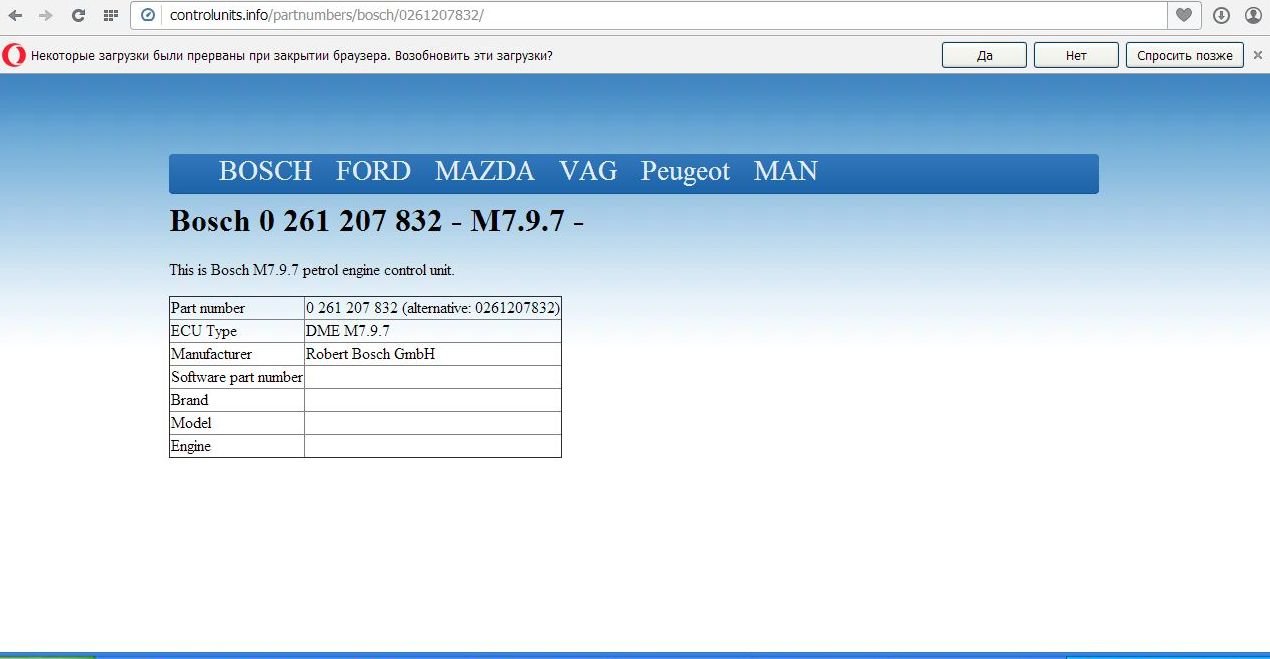

вот пробую залить ,то что вычитал,так же прикрепил скрин,что даёт Бош по партномеру в онлайн.
flash orig.zip
(201.37 КБ) 265 скачиваний
лучше один раз попробовать,чем 100 раз услышать: www.realauto.org.ua

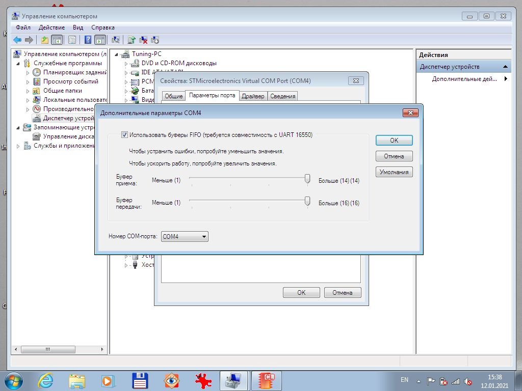

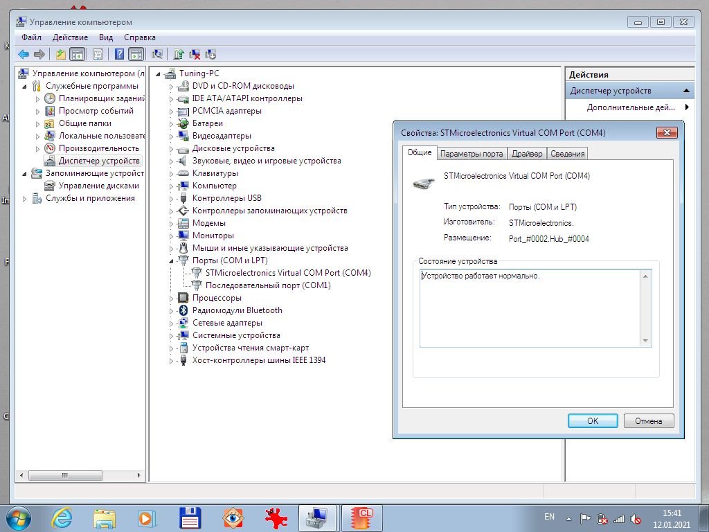

Скажите,настройки j2534 изменяли 1-16 вот какие у меня по умолчанию и подымали ли питание на блок?

Не чего не подымал. Переключатель стоит обд 23 пин 43 для бут режима питание на скринах видно
Re: "Bosch M(E)7.9.7-OBDII"
Сообщение chipsoft » Вт янв 12, 2021 5:58 pm
viktor64 писал(а):
Вт янв 12, 2021 4:48 pm
Не нужно там ничего в этих настройках крутить.
