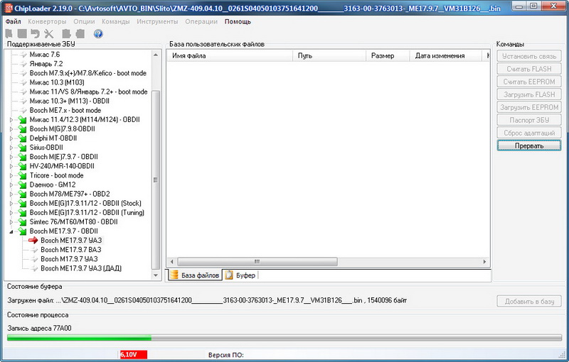

Сообщение Pashkovskiy65 » Чт мар 26, 2015 3:30 pm
Проверил запись ЭБУ на критичность к питанию. Верхний предел не проверял. При питании, показаном на скрине запись прошла успешно.
