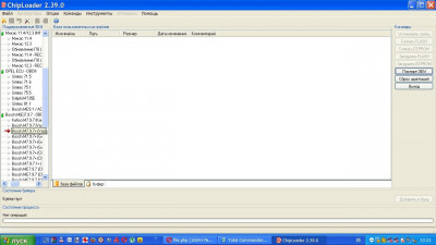

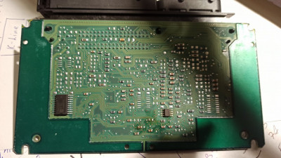

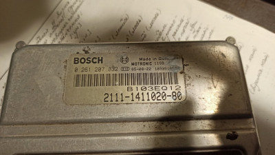

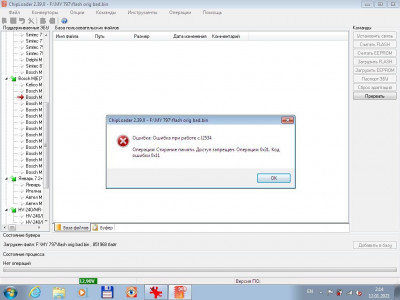

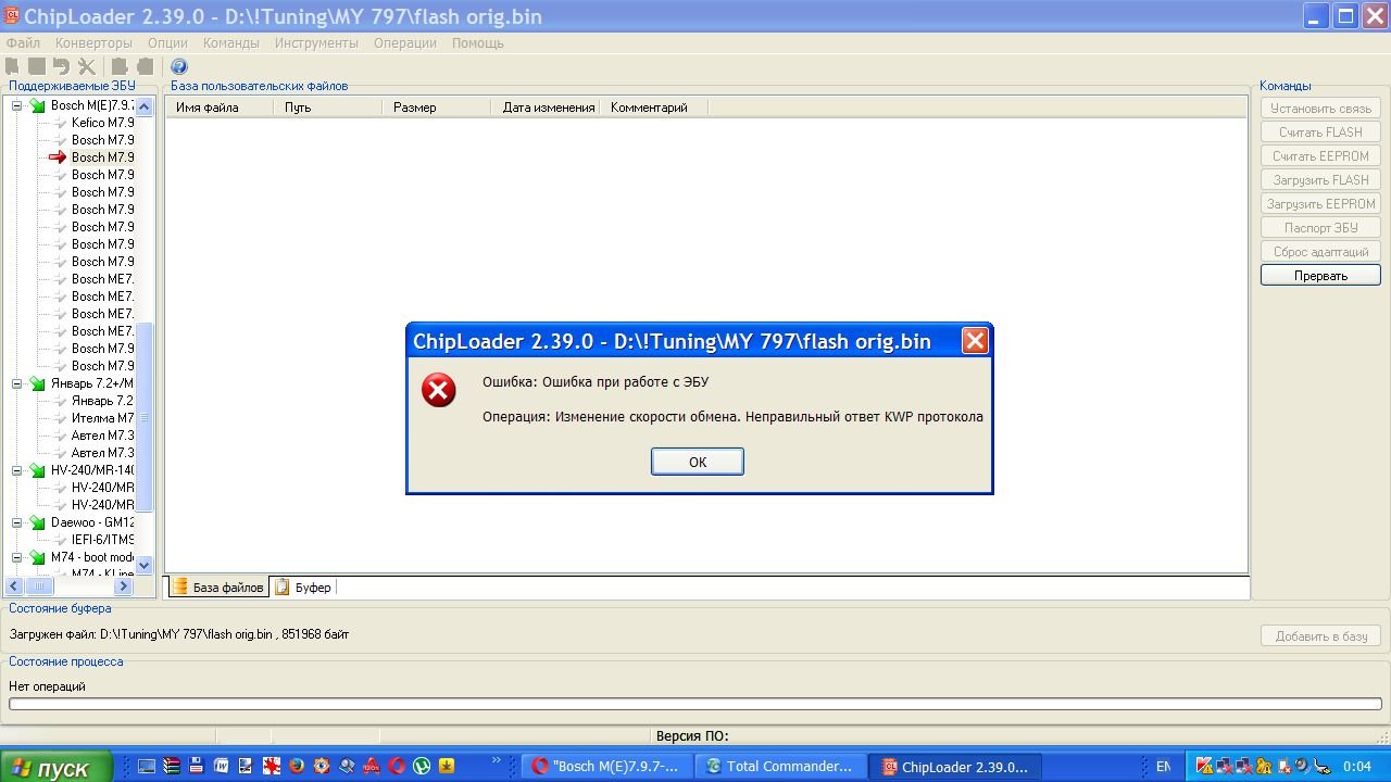

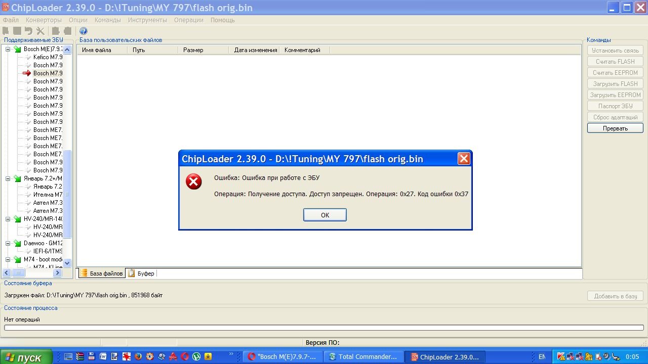

Не смог прочитать блок Bosch 2111-1411920-80 вкладкой BoschM(E)7.9.7-OBDII ,пробовал на столе с адаптером к-лайн.Делаю всё как по хелпу
23 ногу на землю,паспорт вычитывает всё время с первого раза ,а вот дальше запись не идёт.Пробовал после вичитывания паспорта перед записью ,передёргиватть зажигание с паузой 10-15 сек ,то выкидывает ошибку "Доступ запрещён.Операция 0х27 Код ошибки 0х37" вроде как
блок не успел пройти инициализацию ещё,а если делаю выдержку больше 20-25 сек ,то тогда выкидывает "Операция скорости обмена.Неправильный ответ KWP протокола" ,скорость обмена к-лайн адаптера менял .Подскажите в чём может быть дело ,скрины прикрепляю.
В буте этот блок читается и пишется без проблем.

Так эти блоки и не читаются по ОБД, возможна только запись. А при записи иногда тоже требуются танцы с бубном - типа увеличения/уменьшения напряжения и т.п.

Сообщения: 8317
Re: "Bosch M(E)7.9.7-OBDII"
Сообщение chipsoft » Пн янв 11, 2021 12:32 pm
37-ая ошибка означает, что после включения зажигание прошло слишком мало времени чтобы писать этот блок. После включения зажигания нужно выждать порядка 10 секунд.

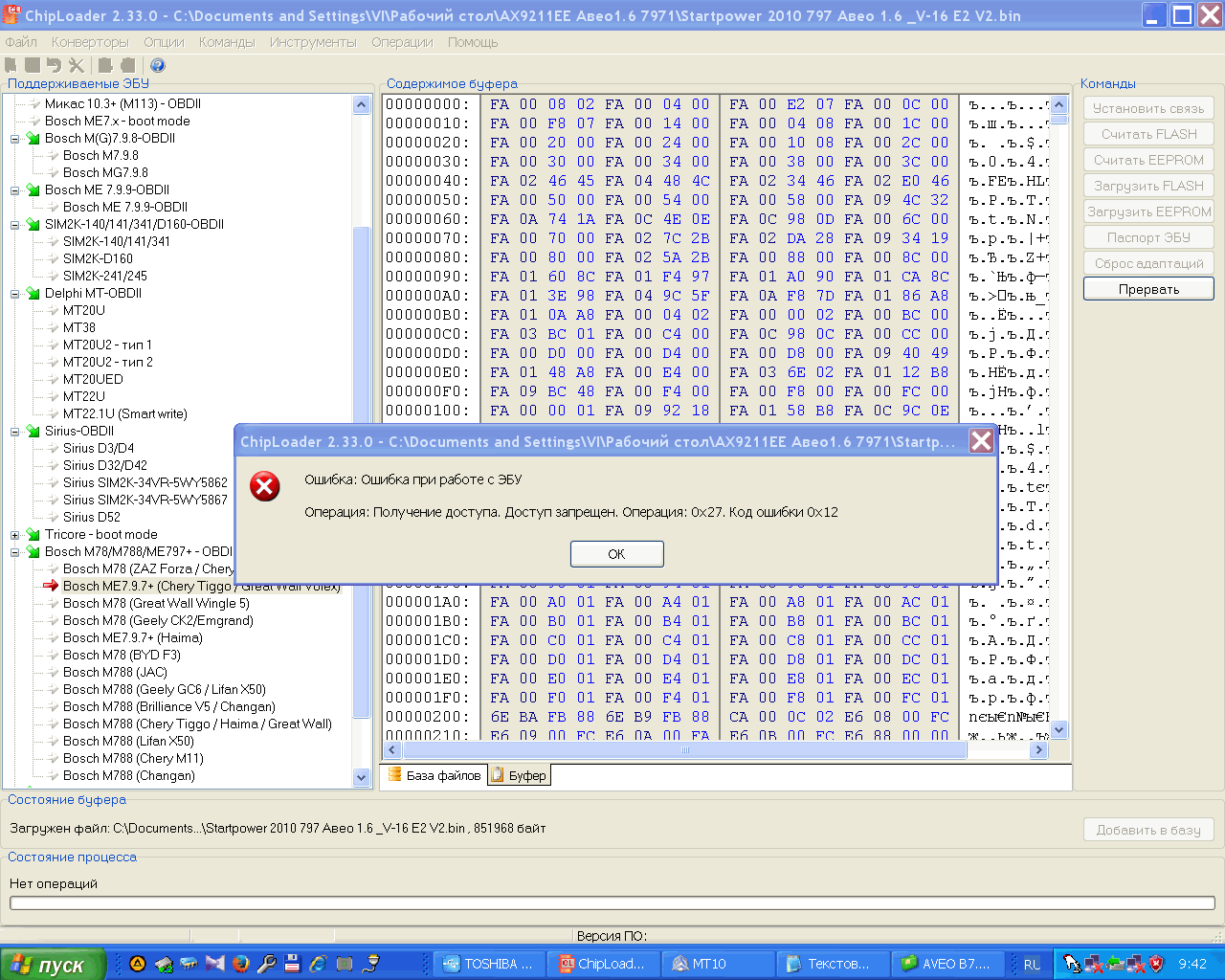

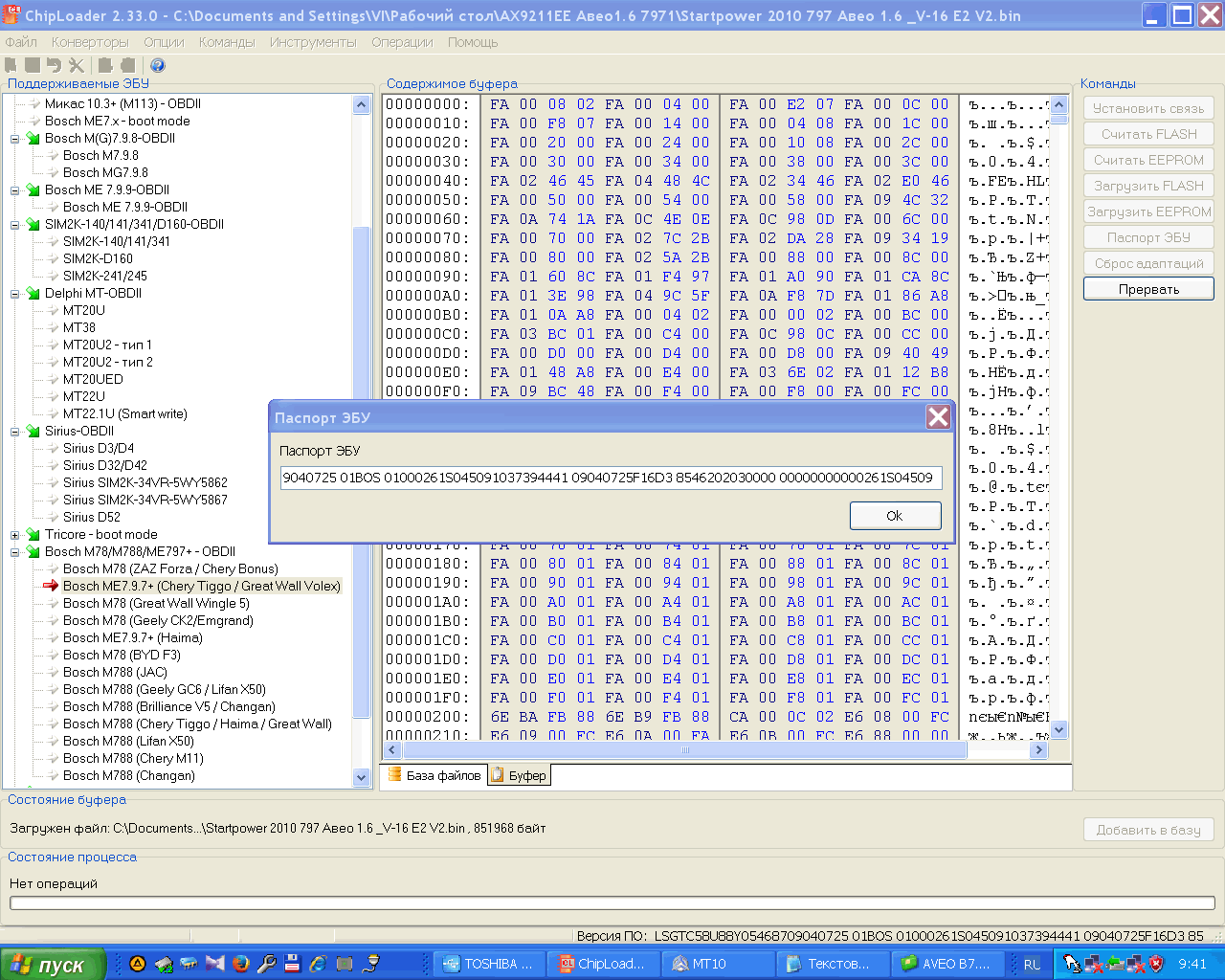

Неоднократно пробовал писать через
OBD II Чери Амулет 7.9.7+, и последний раз
Авео с ЭБУ 7.9.71+... Постоянно ошибки!
Скорости менял. Поэтому пишу всегда с разборкой.
CHIPSOFT.RU
Сообщения: 8317
Сообщение chipsoft » Пн янв 11, 2021 1:38 pm
vldp писал(а):
Пн янв 11, 2021 1:31 pm
Если выбрать модуль Cherry Tiggo M78, а присать Авео с блоком ME7.9.71, то естественно будут ошибки, по-моему, это очевидно. И на скрине загрузчик сообщает именно о Вашей ошибке.
Да про 37 ошибку я знаю,что блок непрошёл инициализацию и у меня 10 сек мало ,но когда жду больше времени 20-25 сек , то выскакивает уже другая ошибка как на фото ,из -за чего она кто вкурсе?

Что-то не то блок отвечает. Через J2534 это же пробовали делать?

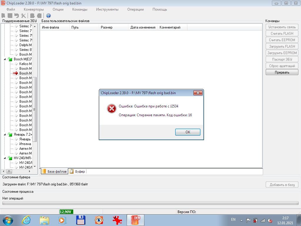

Пробовал с адаптером Chipsost J2534pro,в режиме к-лайн с блоком не вяжется даже паспорт не читает,в режиме J2534 паспорт вычитывает,но при попытке записи выкидывает ошибки16 и 11как на скринах.

Здравствуйте. резюк на постоянку не впаен в бут?
Блок отказы в доступе дает. Вы уверены, что правильно тип блока выбрали?
[/quote]
Да ,Денис,вроде правильно выбрал как 797+(второй сверху бош как на скрине),по шильдику это 797+ ,правда сделанный в Германии,резюк вернул на место ,пробую зашить по ОБД,то что вычитал в буте.
