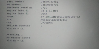

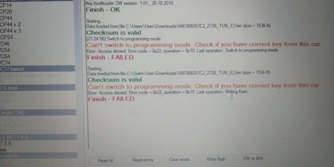

Сообщение Sulim » Пн июн 28, 2021 9:41 pm
доброго вечера, после записи Volkswagen поло 16 года, эбу МЕ17.5.26 нет запуска, и перешивать не дает, что сделать с дальше подскажите. ранее их делал и не раз, проблем небыло.
viktor9950
Сообщения: 1580
Re: Модуль [50] "VAG UDS Bosch MEDC17 - OBD2" для ChipLoaderNG
Сообщение viktor9950 » Пн июн 28, 2021 9:43 pm
Сулим приложи прошивку которую заливал и иденты до этого что была. Надо посмотреть. Можешь в личку. У меня стоки есть я проверю
viktor9950
Сообщения: 1580
Сообщение viktor9950 » Пн июн 28, 2021 9:51 pm
Пробуй эту залить

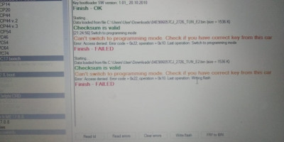

Sulim
Сообщения: 33
Зарегистрирован: Пт янв 06, 2017 10:11 pm
Откуда: Чечня, Грозный
Сообщение Sulim » Пн июн 28, 2021 10:11 pm
так и не смог звписать.
