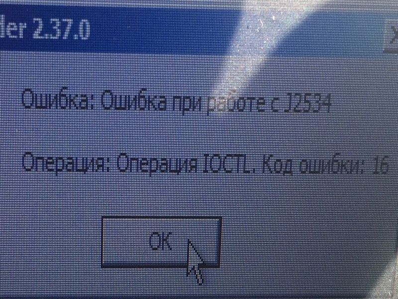

dacent22rav писал(а):
Evgen198801 писал(а):
dacent22rav писал(а):Доброго времени!
Лада Приора 2008г., при считывании Паспорта ЭБУ по розетке, такая ошибка (см вложение) читал модулем Bosch M(E)7.9.7- OBDII, на что указывает данная ошибка? И можно ли подключиться к этому блоку модулем TRICORE TC1762/TC1766/TC1796/TC1797-BOOT MODE ?
Читайте справку там всё расписано.
Читал, написано по этому модулю не много, ничего особенного там не обнаружил, вроде все понятно, но по розетке при считывании такая вот ошибка. Интересует именно работа с модулем Bosch M(E)7.9.7- OBDII.
7.9.7 по розетки не читается прочтите про бут и 23 контакт.

dacent22rav
Сообщения: 70
Зарегистрирован: Пн апр 04, 2016 8:07 am
Откуда: г.Нерюнгри
Сообщение dacent22rav » Пн мар 04, 2019 9:16 am

Я понял что только пишеться, но Паспорт ЭБУ тоже не читается?

читается паспорт K-line но не как не 2534

dacent22rav писал(а):Читал, написано по этому модулю не много, ничего особенного там не обнаружил, вроде все понятно, но по розетке при считывании такая вот ошибка. Интересует именно работа с модулем Bosch M(E)7.9.7- OBDII.
Пожалуй на этот случай сноска в справке: "Внимание! Для записи FLASH памяти ЭБУ Bosch M7.9.7(+) автомобилей ВАЗ необходимо дополнительно замкнуть 23 ногу ЭБУ на массу. В противном случае запись произвести не удастся.", но это запись, а вот то что паспорт не читается тоже, об этом не сказано.
Сообщение chipsoft » Пн мар 04, 2019 11:06 am
Какая ошибка возникает при чтенгии паспорта?

chipsoft писал(а):Какая ошибка возникает при чтенгии паспорта?
у меня код ошибки 16 (Приора М7.9.7+ B174DR03 сделан в Венгрии), перепробывал чипсофт про и как K-Line и J2534, и SM2. Паспорт дал только ОпенБокс и родная прога СМ2.

Сообщение dacent22rav » Пн мар 04, 2019 11:49 am
Эта ошибка при чтении паспорта:

Сообщение dacent22rav » Пн мар 04, 2019 12:31 pm
Только что попробовал прочитать паспорт K-line, не читает
чуть позже сниму блок и на стол

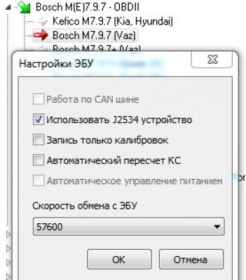

injektor
Сообщения: 703
Откуда: UA, Александрия
Сообщение injektor » Пн мар 04, 2019 2:13 pm
Для K-line в настройках птичку снимите - использовать J2534
тел. 066 7763335
dacent22rav
Сообщения: 70
Откуда: г.Нерюнгри
Сообщение dacent22rav » Пн мар 04, 2019 3:43 pm
Снимал

Сообщение dacent22rav » Пн мар 04, 2019 4:34 pm
На столе паспорт считал, залил тюн, все ок! Через розетку в машине никак :?
НО! в авто установлена китайская кнопка старт/стоп, возможно она и мешала.
