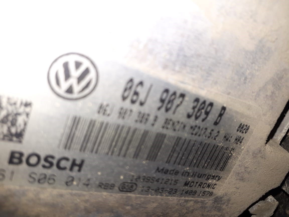

Доброго времени!
Скажите пожалуйста, Volkswagen Passat CC, 2013 МЕD17.5.2 ЧЛ NG сделает? 17.5.2 в списке нет.

спасибо за исчерпывающий ответ! если бы машина была у меня вопросов не было, клиент далеко от меня , поэтому задал вопрос , да и этот вопрос не адресовано был не вам , а к разработчику!

И как же интересно вы узнали что блок 17.5.2? Раз машина с далека ?

прислали фото мне, или вы на слово мне не верите?

Номер бошевский напишите

А лучше фото. И тогда я скажу сделает модуль 50 uds или нет

вот фото.

Это блок CAN TP2.0. Не UDS
Бенч 51 или трикоре модуль
благодарю!
