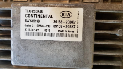

Как на счет блока Sim2k 240 будет поддержка ?

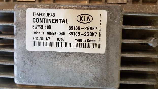

Сообщение Snakez » Ср авг 22, 2018 12:03 pm
Snakez писал(а):Как на счет блока Sim2k 240 будет поддержка ? Приехала это чудо (
Сообщение chipsoft » Ср авг 22, 2018 1:15 pm
Я думаю на 99% что он читается и пишется как 24х. Просто лично не пробовали, поэтому не заявляли.
Можете читануть прошивку по ОБД2 с этого блока и прислать? Зашьем в свой блок и проверим. Это же касается и всех останых 24х блоков.

Сообщение Snakez » Ср авг 22, 2018 2:25 pm
Машина на ремонте стояла завтра если еще стоит попробуем.
