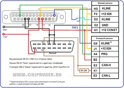

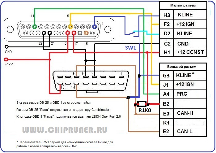

Дмитрий09 писал(а):есть кабель от каратс , но так и не вьехал как его подключить к адаптеру чипсофт :) делаю проводками. может нарисует кто?
Схема переделки следующая:
До доработки
После доработки

Так я для готового кабеля от Karats внёс изменения по схеме Вадима.В принципе схема не сложная,каждый решит сам как реализовывать изменения.

Откуда: Выкса
Сообщение Kuzmin_m » Вс янв 17, 2016 9:26 pm
Kuzmin_m писал(а):
gonta писал(а):По такой схеме обычные М74 то будет шить?А то у меня например шнур один.Не делать же второй.
Все работает с новой схемой.
Прочитал и записал сегодня, повторно, новым модулем, блок с прошивкой I414DE07.
схема подключения Вадима.
Делал этот блок раньше по старой схеме.
Т.Е. схемы взаимозаменяемы.

Стоп! Вадим же схему привёл для кановых блоков, а I414DE07 - чисто К-лайн. Как так?
Вот так. :) Работает и всЁ :) правда работает. По тому и отписал, что всё получилось. Схема универсальная получается.

Сообщение Macrobot » Вт янв 19, 2016 12:20 pm
Если переделать кабель по схеме выше
74 доработка кабеля от каратс
то при прошивке обычных блоков к линией проблемм не будет? Будет шиться так же?

Macrobot писал(а):Если переделать кабель по схеме выше
Попробуй и отпиши, у меня что получилось я отписал.
