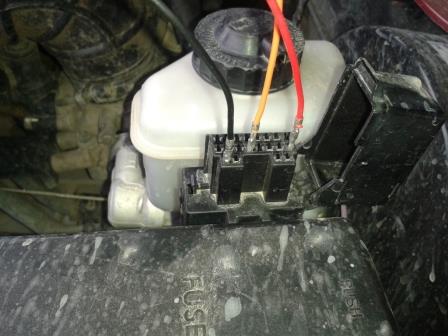

			Доброго времени суток, вопрос, просится на прошивку kia spectra, хочу прошить данным модулем, но у хозяина авто есть только kia 20pin под капотом, можно ли через переходник kia 20pin-obd2 его прошить или только на столе?

								rich
		- Сообщения: 72
 		- Зарегистрирован: Сб фев 08, 2014 6:45 pm
						Сообщение
								 rich » Пн сен 25, 2017 7:58 pm
			roman-romanch007: Подключался вот так...

								 sputnet74 » Чт сен 28, 2017 6:37 pm
			roman-romanch007 писал(а):Доброго времени суток, вопрос, просится на прошивку kia spectra, хочу прошить данным модулем, но у хозяина авто есть только kia 20pin под капотом, можно ли через переходник kia 20pin-obd2 его прошить или только на столе?
можно через переходник. проблем не было.
