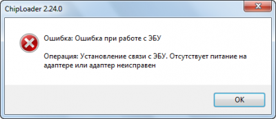

при попытке подключения к ЭБУ бош М7.8 джили эмгранд 1.8 2013 года, выскакивает ошибка. вылетает как по обд-2 , так и на столе. питание- АКБ. адаптер диалинк, им шил бош 7.9.7+ от ваза на столе, всё прошло отлично. с другими загрузчиками и другими эбу (емс 3125 МЕ17.9.11 и т.д.) диалинк работает без проблем, а с 7.8 чиплоадер и диалинк не идёт ни в какую. было у кого такое?

Эти ЭБУ лучше шить в режиме 2534, а не режиме КЛайна. Вы режим J2534 пробовали?

chipsoft писал(а):Эти ЭБУ лучше шить в режиме 2534, а не режиме КЛайна. Вы режим J2534 пробовали?
я бы с удовольствием, но загрузчик на руках без года неделя. не знаю как настроить на 2534.
CHIPSOFT.RU
Сообщения: 8317
Сообщение chipsoft » Вс май 08, 2016 10:24 pm
Понятно, значит методом тыка работаете, авось получится. В файле справки все описано. Правой кнопкой мыши на названии ЭБУ и выбираете через что работать.
vasek2007@inbox.ru
Сообщения: 5
Зарегистрирован: Вс май 08, 2016 9:03 pm
Сообщение vasek2007@inbox.ru » Вс май 08, 2016 10:29 pm
chipsoft писал(а):Понятно, значит методом тыка работаете, авось получится. В файле справки все описано. Правой кнопкой мыши на названии ЭБУ и выбираете через что работать.
читал, пробовал. но видимо пробовал когда адаптер не подключен был и соответственно окно настройки тоже. сейчас проверил, всё работает. спасибо.
