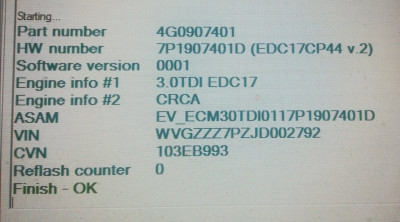

Подскажите это дизельгейт софт или нет

Вроде не дизельгейт.
Туарег 2016г?

Да 17г.

Нет. Не дизельгейт.
На этих годах не затрагивало уже.
