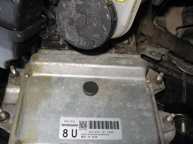

sputnet74 писал(а):похоже рано губу раскатал, авто 2011г.в.
Фото ЭБУ можете показать?

Сообщение sputnet74 » Вт май 17, 2016 3:56 pm
грязно было и защитный щеток стоял, в четверг сфотаю и вышлю фото в пятницу

Сообщение sputnet74 » Пт май 20, 2016 9:02 am
sputnet74 писал(а): грязно было и защитный щеток стоял, в четверг сфотаю и вышлю фото в пятницу
вот фото как и обещал -
https://yadi.sk/d/LXsGKT5RrsMqH

Macrobot
Сообщения: 133
Откуда: Альметьевск
Сообщение Macrobot » Пт май 20, 2016 11:58 am
Денис а этот блок прочитает? Это похоже блок от АККП субарика

Сообщение sputnet74 » Пт май 20, 2016 8:10 pm
sputnet74 писал(а): вот фото как и обещал -
что никто с таким эбу не работал???
denis02
Сообщения: 131
Зарегистрирован: Сб фев 21, 2015 8:31 am
Откуда: Куровское
Сообщение denis02 » Пт май 20, 2016 10:03 pm
я шил такую.только машина была грант витара 2.0л мкпп 2007гв.
стоковая прошивка вот такая. Denso_SH7058_33920-77K0_8E73A0ML4T41_
Делай не бойся.Работает как Калашь))) Покурить не успеешь)))
