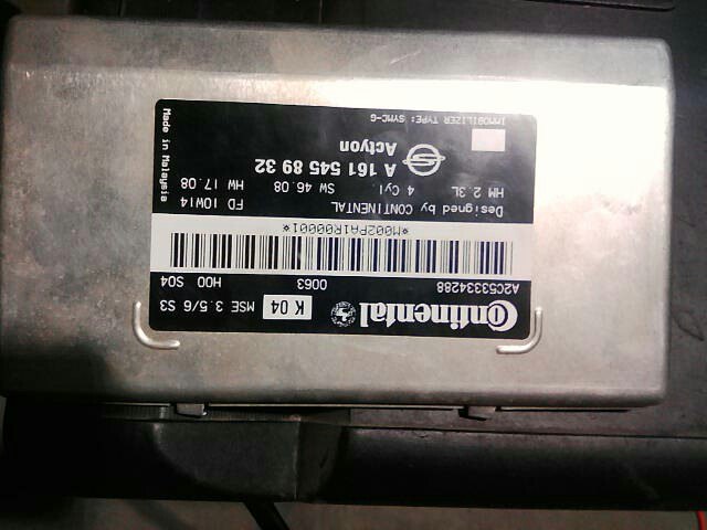

chipsoft писал(а):Если речь о таком ЭБУ:
то человек сегодня отписался, что считал и записал модулем ME7.x, который в базу входит.
После установки связи не пошла процедура считывания.
Блок не могу вывести из режима программирования. При установку на авто , чек не горит машина не заводиться. Кто что может подсказать.

считал
mse 35 aktion 76-40.rar
(130.34 КБ) 323 скачивания

Слав писал(а):считал
Авто все равно на заводиться. Может в прошивке что то затерлось?

Есть у кого то прошивка слитая с этого авто в буте?
Санг Енг Актион 2.3 , 2010 г Фото сейчас выложу..

возле кварца все отпаял
Слав
Сообщения: 104
Зарегистрирован: Ср фев 27, 2008 10:43 am
Откуда: Одесса
Сообщение Слав » Вт мар 27, 2018 5:15 pm
Mikhai1504 писал(а):возле кварца все отпаял
Да.
Сбой при считывании произошел по всей видимости из за того что сначала закоротил не тот кварц. Поле этого сбоя авто не завелось, на диагностику не выходит.
То что считал после того как закоротил нужный кварц - выложил.
Сейчас пробовал читать, читается, но не заводиться. Подозреваю или что то с прошивкой или железом.
Seriy-99
Сообщения: 1674
Сообщение Seriy-99 » Вт мар 27, 2018 9:05 pm
могу посоветовать залить любой фул и попробовать вызвать на диагностику. При этом измерить ток потребления на старой прошивке и на новой. ЕЕпром там во флеши? или отдельно? Думаю так можно исключить или подтвердить железо. а-то так можно искать сток искать , а в конце окажется что там все было ок.
