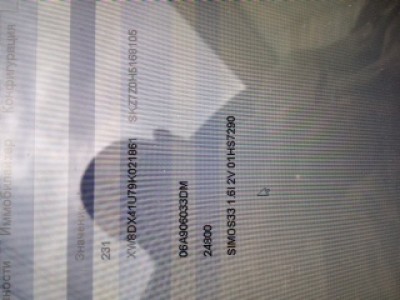

А как данный модуль работает с шкода октавия 2009 год simos33 иденты скандоком.
- идентификация
