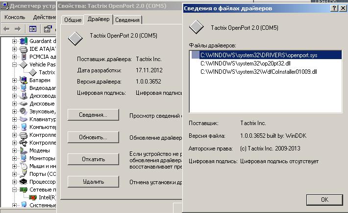

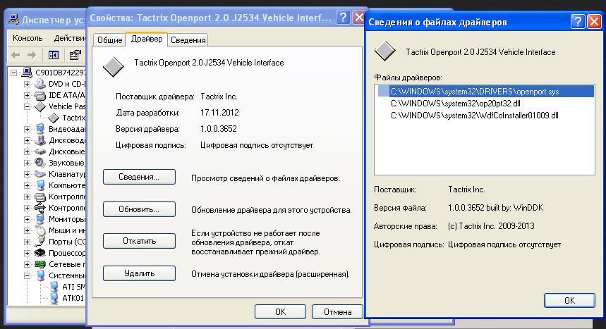

Не "напугивайте" людей...Вот тест на В798
вадимк
Сообщения: 1371
Откуда: Украина.Киев
Сообщение вадимк » Ср янв 30, 2013 11:18 am
И есе

Сообщение Dem`on » Ср янв 30, 2013 11:35 am
У меня то же самое, странно почему тогда у меня не работает. Другие же загрузчики работают нормально.
