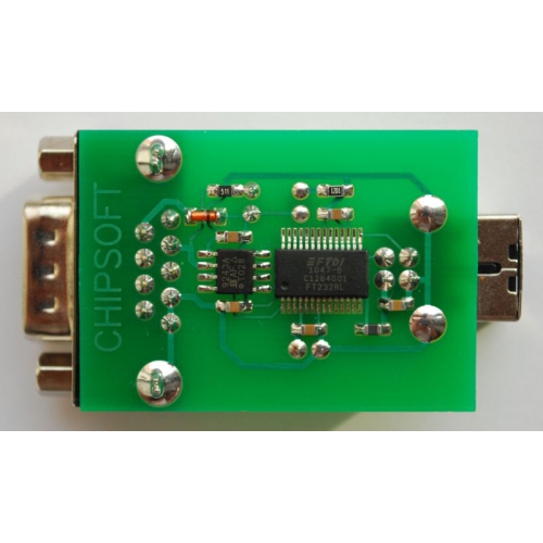

Pashkovskiy65 писал(а):А ваши просто К Лайн адаптеры (в термоусадке) на каких чипах сделаны? Спрашиваю потому, что их у меня два. На них VID PID не обнулятся?
На FT232. Обнуляется или нет, не знаю, т.к. по внешнему виду подделку от оригинала не отличить. Заказывали чипы для этих Клайнов не на алиекспрессе...
Если драйвер стоит выше 2.12.00 то чип оригинальный.Визуально тоже похож на оригинал(ключ как в даташите 1.02мм в диаметре,а не как на подделках 0.5мм)
