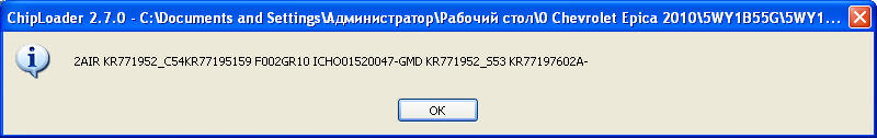

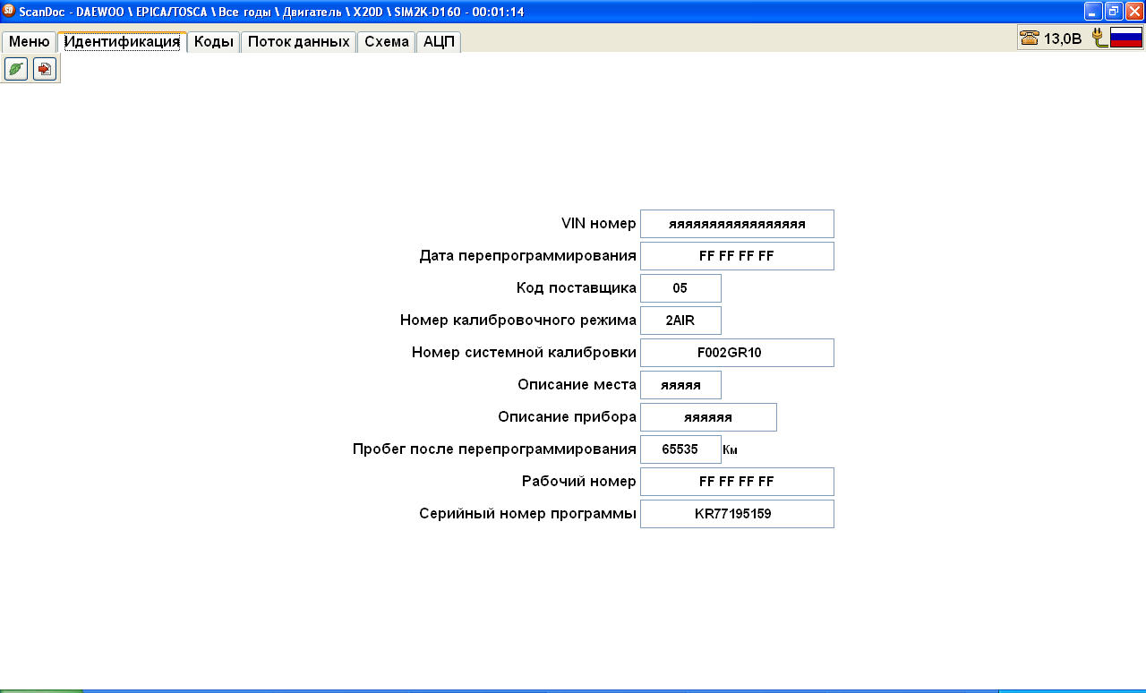

Сообщение alex2473 » Вт мар 06, 2012 10:16 pm
Dem`on писал(а):Если загрузчик не вычитывает прошивку, так может есть возможность прочесть идентификаторы что бы знать какие именно калибры заливать ?
Дим Вот скрины с подобной эпики.
SIM2K-D160 читается только через бут.
Буфер обмена01.jpg (72.82 КБ) 7800 просмотров
Буфер обмена011.jpg (24.96 КБ) 7796 просмотров

При программировании Сим2к D160, в частности на Эпике, есть нюанс с выскакиванием ошибки Р0700 по АКПП и некорректной работой самой АКПП. Лечится скидыванием клеммы с АКБ.

Dem`on писал(а):При программировании Сим2к D160, в частности на Эпике, есть нюанс с выскакиванием ошибки Р0700 по АКПП и некорректной работой самой АКПП. Лечится скидыванием клеммы с АКБ.
Тоже столкнулся недавно с Р0700.
Причем работал не "ЧЛ". Значит не в нем дело.
Такая именно Эпика была первый раз (иденты F002GR10_2AIR).
