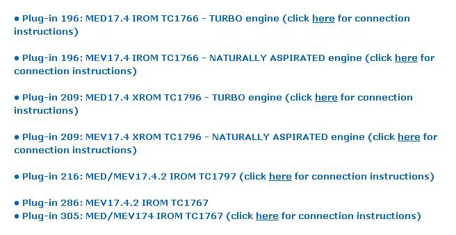

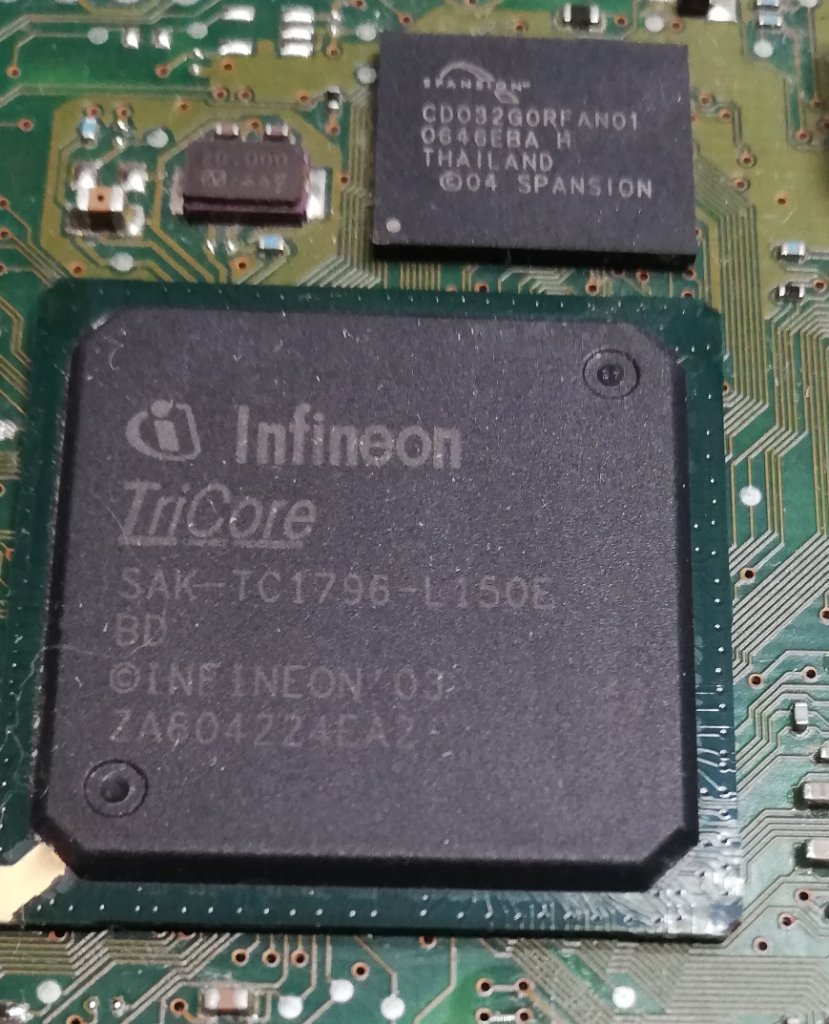

В Этом блоке скорее всего только внешняя флеш.
https://www.evc.de/en/product/bsl/ecu.a ... 4%20TC1796

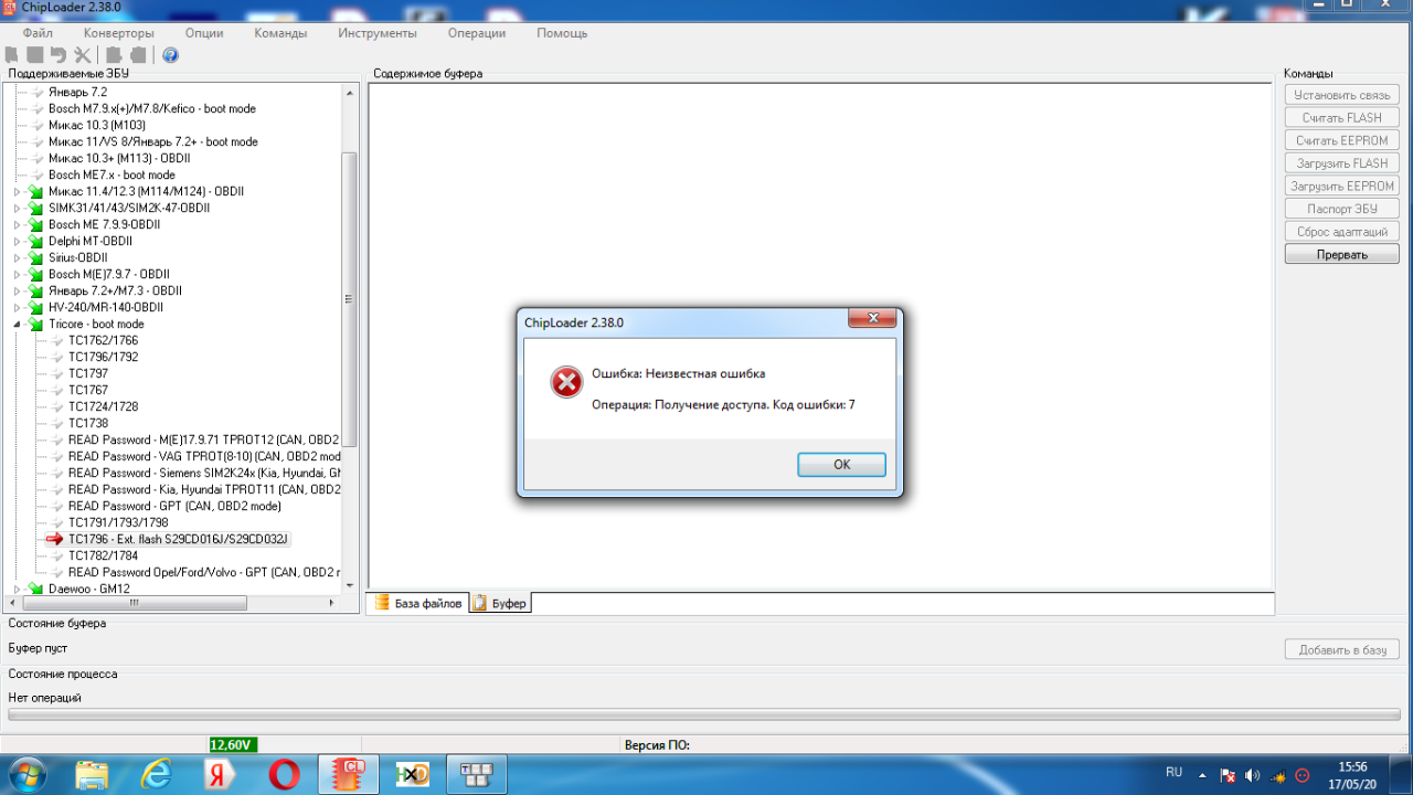

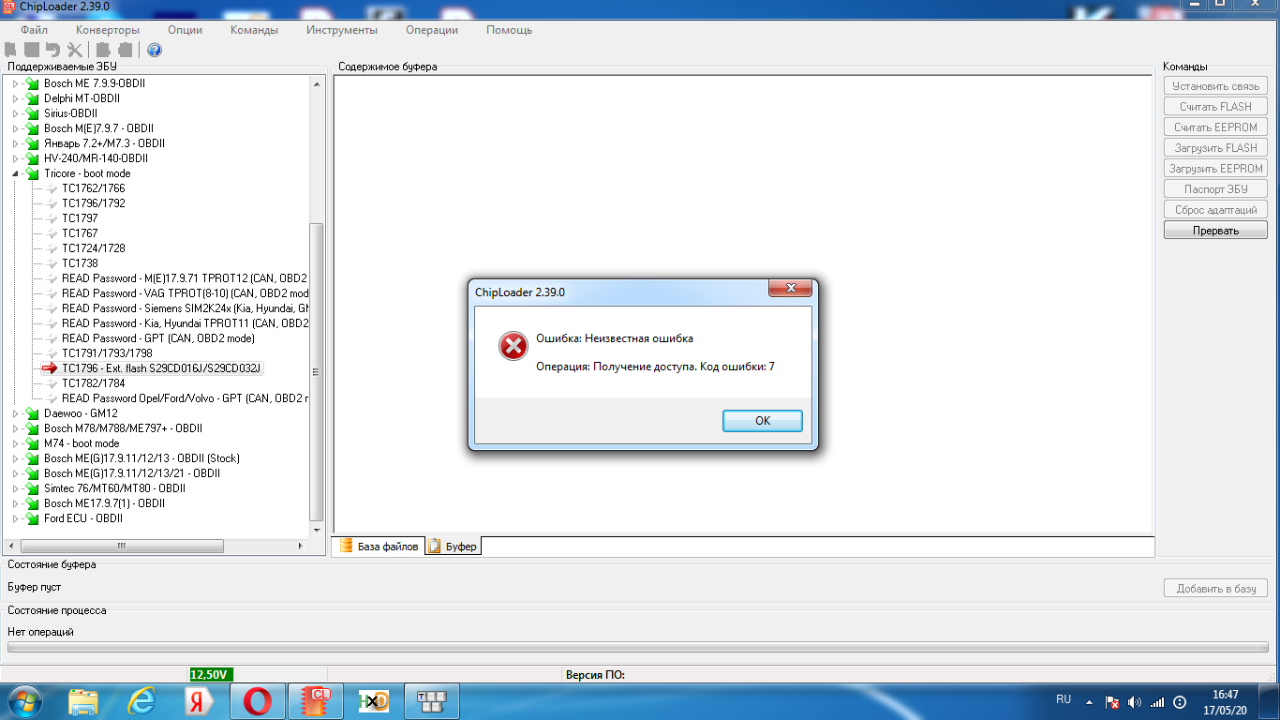

Чиплоадер не соединился с блоком,вычитал флешером Ромика
Блок уже вскрывался,вычитанное прикладываю
