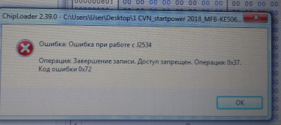

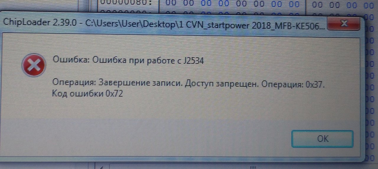

Всем привет. Сегодня не смог прошить блок 21 на Рио 20г. чиплоадером. В конце записи ошибка. Попробовал ecuflasher. При начале записи спросил разблокировать блок или нет. Нажал да и прошивка нормально записалась. Что это за ошибка?

На свежих авто рекомендуют прошивать на столе

Rio на 21 блоке читается/пишется без проблем. Тут 2 варианта, либо проблема загрузчика/адаптера, либо на авто возможно установлена сига с подключкой к CAN шине.

Toropov писал(а):
Пн мар 21, 2022 9:50 am
Эта ошибка из-за неверной цифровой подписи. В настройках загрузчика возможно не была установлена галка пересчета КС, из-за этого загрузчик не трогал ни прошивку, ни цифровую подпись и записал в том виде, как вы загрузили в буфер.
