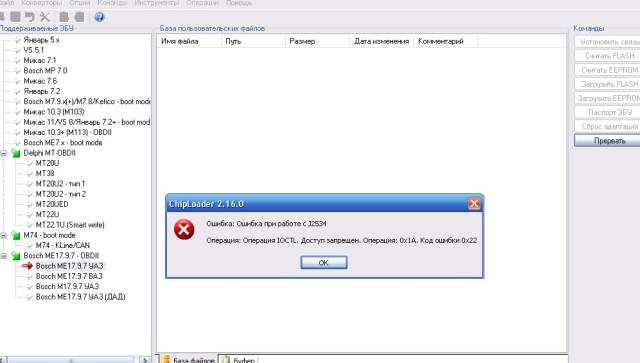

Просится Приора с ME17.9.7 (B574DB03) на репрог, каким адаптером лучше воспользоваться: K-Line (Chipsoft) или Chipsoft J2534 (v0.94)? Какой из них более стабильный, при работе с этим блоком? Писать буду по OBD, на авто. Версия Chiploader 2.19.0

Разницы особо нет. Я бы пользовался J2534 - там связь стабильнее устанавливается. По самому процессу записи разницы нет.Сеня писал(а):Просится Приора с ME17.9.7 (B574DB03) на репрог, каким адаптером лучше воспользоваться: K-Line (Chipsoft) или Chipsoft J2534 (v0.94)? Какой из них более стабильный, при работе с этим блоком? Писать буду по OBD, на авто. Версия Chiploader 2.19.0
